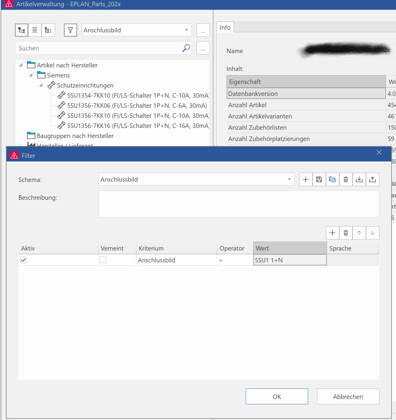

Morgen zusammen,
habe da so ein kleines Problem in 2025. Ich will in der Artikelverwaltung alle Artikel angezeigt haben die das gleiche Anschlußbild haben. Habe schon einige Filter versucht jedoch leider ohne Erfolg. Vielleicht hat einer schon mal dieses Problem gehabt....

Nö, kein Problem. Filter funktioniert wie erwartet.

Den Filter wusste ich. Mir geht es darum das ich einfach im "Suchen" Feld das Anschlussbild eintrage und er mir alle Artikel anzeigt welche dieses Anschlussbild eingetragen haben. Sonst müsste ich den Filter jedes mal ändern. Ist einfach zu umständlich und wenn mehrere das gleichzeitig machen, müsste jeder für seinen Artikel den Filter neu machen...

Dann konfigurier dir eine "Suche".

Gemacht aber geht nicht. Da scheint die Volltextsuche nicht richtig zu funktionieren in der Artikel-DB. Haben jetzt mal Ticket aufgemacht....

Ich habe die Volltextsuche deaktiviert.

Habe gestern zu diesem Thema mit einem EPLAN-Consultant telefoniert. Das ist ein generelles Problem bei der 25er Version, zu dem von Consultingseite auch schon Mails an die EPAL-Entwicklung geschickt worden sind. Leider ohne Antwort und ohne Lösung.
Von Seite des Consulting gab es eine Übergangslösung. Unter
Stammdaten --> Verwaltung --> Extras --> Einstellungen --> SQL-Server-Volltextsuche verwenden
hier den Haken deaktivieren, dann funktioniert die Volltextsuche bis jetzt wieder. Die Wartezeit bei der Suche verlängert sich aber hier dadurch.
Zu diesem Thema habe ich auch ein Ticket bei EPLAN eröffnet. Wäre ggf. gut wenn noch ein paar Tickets zu diesem Thema geöffnet werden.
