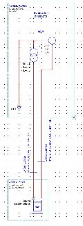

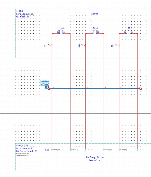

Wie erstelle ich einen Filter für die Kabelübersicht, wenn ich in der Auswertung nur die allpolige Auswertung haben möchte, aber nicht die einpolige Darstellung. Diese wird nur für den Querverweis genutzt.

Mir ist nicht klar, wieso ein Kabel, dass in unterschiedlichen Darstellungsarten projektiert wurde, überhaupt 2-mal ausgewertet wird.
Das ist ja in sehr wichtiger Grund dafür, dass es die unterschiedlichen Darstellungsarten/Seitentypen gibt.
-Was zeigt der Betriebsmittel- oder Kabel-Navi?
-Ist das vollständige BMK deiner Kabel tatsächlich identisch?
-Hast du EINE Hauptfunktion?
-Gibt der Prüflauf hierzu eine Meldung aus?

BMK ist vollständig identisch. Hauptfunktion ist nur in der Allpoligen Darstellung. In der einpoligen Darstellung habe ich alle Auswertungen schon den Haken gesetzt.

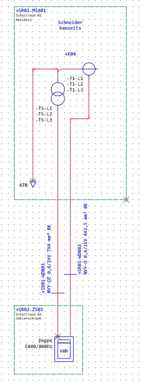

Hab gerade getestet, über "Keine Ausgabe in Kabelübersicht" lässt sich ein Kabel in der Auswertung aktivieren oder deaktivieren. Wenn es nur in der Einpoligen Darstellung erstellt ist, das Kabel was in der Allpoligen Darstellung erstellt ist und zusätzlich in der Einpoligen Darstellung mit platziert wird, funktioniert dies nicht.

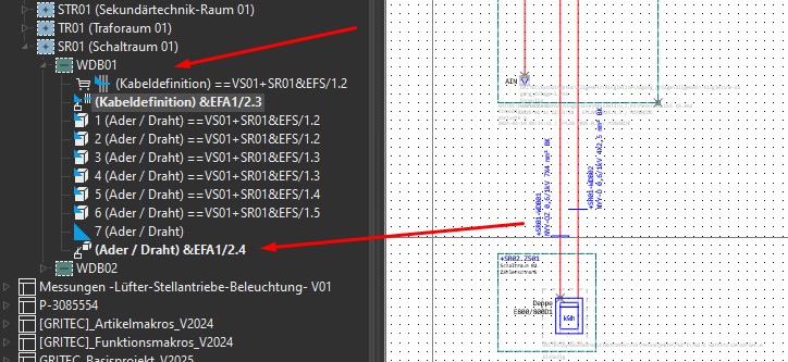

Hast du auch nur eine Hauptfunktion? Zeig das Kabel mal im Kabelnavigator. Es funktioniert alles wie es soll.

Anbei das Kabel im Kabelnavigator, ich finde es korrekt.

Mach mal in der Einpoligen Darstellung bei der Kabellinie die Ader weg. Es soll dort nur die Kabellinie sein und keine Adere.
