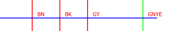

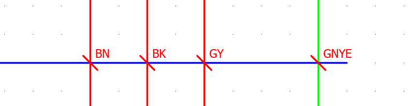

Ich habe einmal eine Frage zu den Verbindungsdefinitionspunkten. Müssen diese wie im ersten Bild ausgeführt werden oder geht auch zweitere Version?
Gibt es hierfür eine Vorschrift?
Gruß Daniel

Die beiden Versionen unterscheiden sich lediglich durch die Grafik und die hat in Eplan keinerlei Bedeutung.
Also: Beides ist i. O.

Bei Einzeladern habe ich gerne die Grafik mit dabei, da wir immer Farbe und Querschnitt angeben.
Fehlt die Grafik wird der Verbindungsdefinitionspunkt gerne mal übersehen, oder man hat 2 Verbindungdefinitionspunkte auf einer Verbindung.
Aber wie schon gesagt, gleiche Funktion, kannst dir überlegen was dir besser gefällt.
