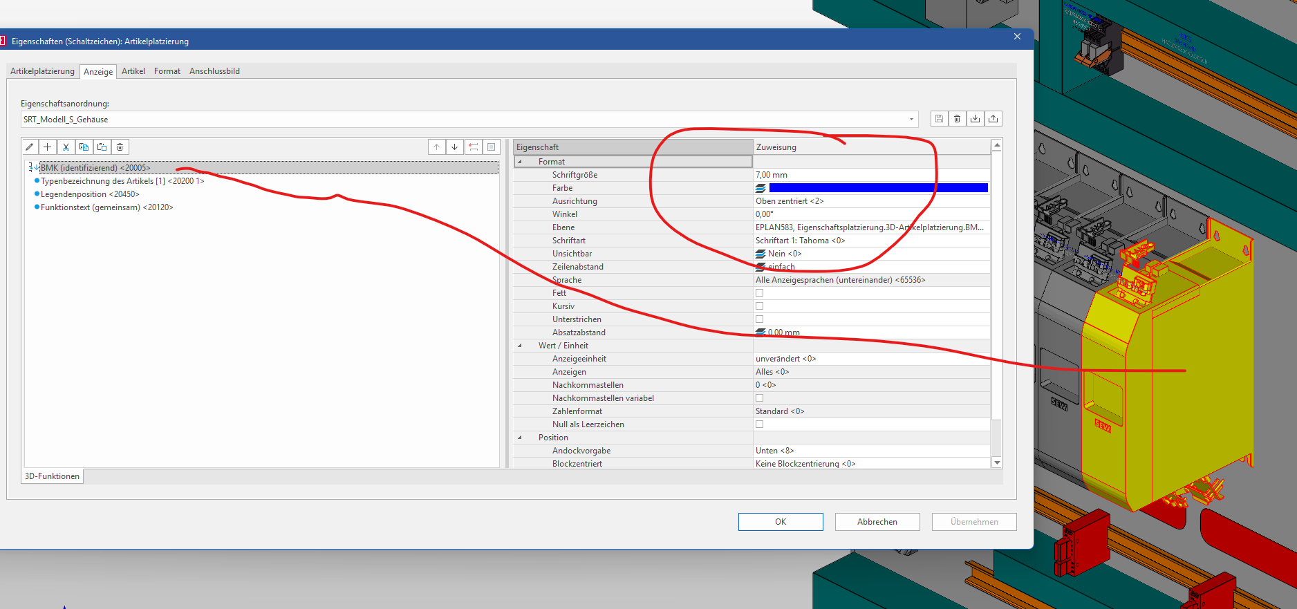

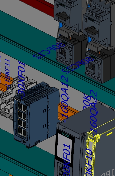

Hallo zusammen!
Eine Frage zu Beschriftungen (BMK):
kann ich die Position von Texten (BMK) ändern? Wie auf dem Bild zu sehen ist, stehen manche Texte "falsch gedreht" und nicht lesbar.
Ich kann aber für die Positionsänderung nur die 2 Achsen nutzen, was natürlich nichts bringt...

Ich würde dir nicht empfehlen die BMKs da auszurichten...
Der 3D Bauraum ist doch nur für die Konstruktion.
In den Ableitungen (Modellansichten) muss es vernünftig sein. (Meine  persönliche Meinung, wir blenden sogar alle Texte im Baurraum aus..)
Ansonsten musst du das in den Bauteileigenschaften unter Ansicht einstellen...
[Diese Nachricht wurde von gfr am 18. Feb. 2025 editiert.]

Das ist mir klar
Wie und was? Habe ich nicht verstanden (und nichts gefunden)

Das hilft aber nicht - da kann man nur in 2D was machen.
3. Achse ist da nicht vorhanden.
Auch die Texte "3D"-mäßig zu drehen kann man da auch nicht.
Oder?
