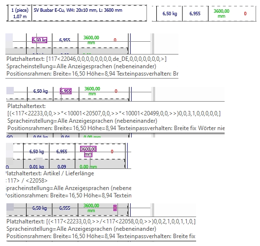

Meine Frage: wie und ob EPLAN das Gewicht von Längenveränderlichen Bauteilen berechnen kann, wenn die LieferlLänge (<22058> ) NICHT 1m ist und im Datenbank als Gewicht (<22046> ) ist das Artikelgewicht (also für Lieferlänge) angegeben?
Es geht hauptsätzlich um die Stromschienen. Die Länge aus dem Bauraum wird unproblematisch ermittelt. Bei der Gewichtberechnung wird aber nicht berücksichtig, dass die Lieferlänge z.B. 3600mm ist. Es wird (bei mir!) einfach die Länge <20506> mit dem Gewicht (<22046> ) multipliziert, was entspechend ganz daneben ist. Besonders für die Schiene, die 6,5 Kilo wiegt.
Z.B. habe ich 3x 0,9m. Also jede Schiene wiegt dann (6,5/3600)*0,9=1,625kg. Eplan berechnet aber 6,5x0,9=5,85kg
Bei 3 Schienen macht es dann eine "Abweichung" ca. 13kg!

Wie sieht dann die Berechnung aus?
Ich habe gerade mit 3585005 probiert.
Als Gewicht ist bei mir 4,25kg pro 2400mm eingegeben....
"Meine" Berechnung gibt 4,548kg für 1,07m aus. Falsch, natürlich....

Vielleicht ist dann das Gesamtgewicht doch richtig! Habe ich nicht geprüft.
Kann ich das Gewicht in der Stückliste pro Position/Teil NICHT sehen?

In den Stücklisten geht nur die tatsächliche Länge, Gewicht meines Wissens nach nicht...

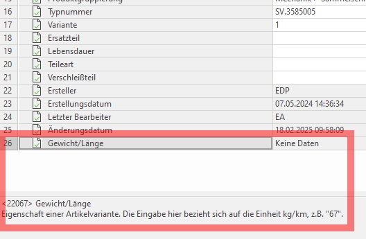

Vielleicht ist die fehlende Artikeleigenschaft "<22067> Gewicht/Länge" schuld - bei mir steht da "Keine Daten".
Feld ist grau - nicht veränderbar...
Kann man damit was machen?
Oder ist 22067 NUR für Kabel/Draht zuständig?
Gerade gleiche Frage gefunden... Ist zwar vom 2017 und auch damals ohne Reaktion geblieben.
