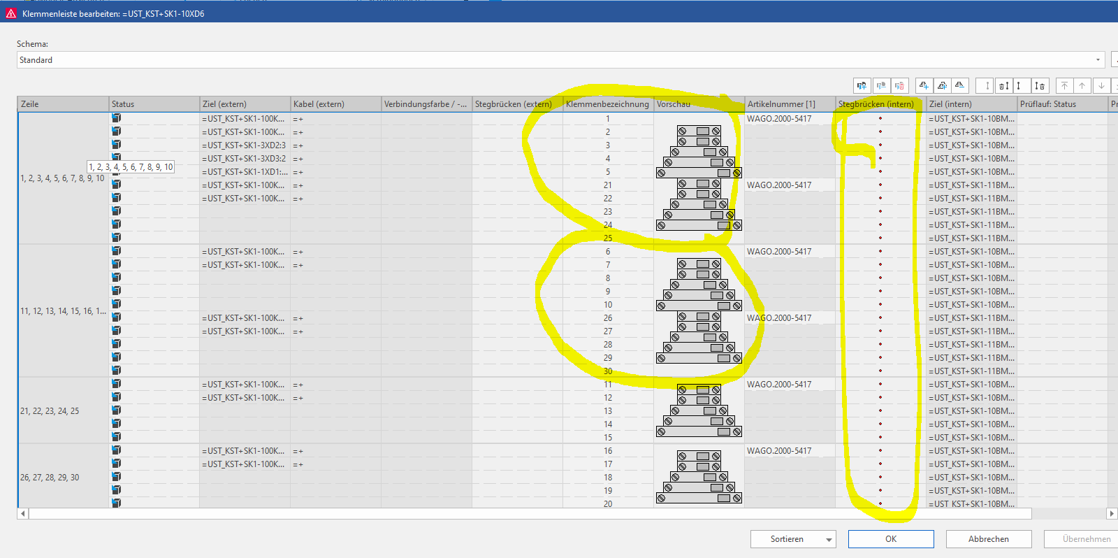

ich bin gerade dran, mit den WAGO Initiatorenklemmen 2000-5417 aus dem Data-Portal zu arbeiten.
Leider bin ich auf ein paar Unstimmigkeiten gestoßen.
Was ich aktuell gar nicht verstehe ist die Aufreihung der Klemmen.
Beispielhaft, habe ich eine Klemme X5 angelegt.

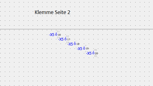

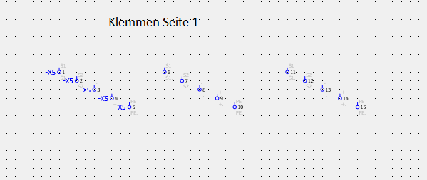

Sobald ich die Klemmleiste auf mehrere Seiten, bzw. in diesem Fall auf zwei Seiten verteile, sortiert EPLAN die Klemmen auf des zweiten Seite einfach zusammen mit der ersten Klemme auf der ersten Seite.
Siehe dazu die angehängten Bilder.
Was mache ich falsch?

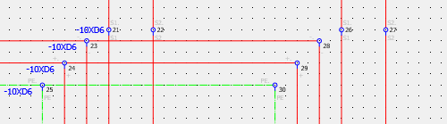

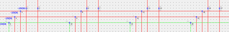

Als zweites Problem habe die Stegbrücken. Leider legt EPLAN keine Stegbrücken für + und - automatisch an. Erst wenn ich die Symboldaten von 30/X auf z. B. 1356/ X4_2 ändere werden die Stegbrücken zwar Grafisch dargestellt, jedoch werden diese nicht im "Klemmleiste bearbeiten" angezeigt. Außerdem meckert EPLAN beim Prüflauf mit "Unterschiedliche Anschlussart der Ziele"
Kann mir dazu evtl. jemand behilflich sein?
Vielen Dank!

also das mit den Mehrstockklemmen ist immer so eine Sache. Das 1. ist das du die Etagen richtig angegeben hast. Ferner solltest du die Stegbrücken als Artikel bei der Hauptklemme hinterlegen. Ebenso solltest du die Brücke auch im Stromlaufplan einzeichnen, dann stellt er sie auch richtig in der Klemmleiste dar. Geht auch wenn du bei der entsprechenden Etage der Klemme manuell die Brücke auswählst (Anfang, Mitte und Ende). Kann manchmal auch sein das die Daten nicht Fehlerfrei sind. Evtl. nochmals beim Hersteller direkt schauen ob es neuere Version gibt.

Was ich jedoch nicht verstehe, ist die Sortierung/Verbindung zweier Klemmen bzw. Artikel sobald ich diese auf zwei Seiten verteile.
Ich ziehe mit nur die Klemme aus dem Einfügezentrum auf jeweils zwei unterschiedliche Seiten, und vergebe das selbe BMK.
Die Etagen sind meines Meinung nach richtig von WAGO hinterlegt worden.
Wieso verbindet sich dann eine die Klemme/Artikel 1-5 mit der Klemme/Artikel 21-25?
Auch die Stegbrücken werden wieder nicht automatisch im "Klemmleisten bearbeiten" angezeigt, obwohl zeichnerisch vorhanden.

Geh in Klemmleiste bearbeiten auf "Trennen". Danach kannst du sortieren lassen oder per Hand verschieben. Die Stegbrücken sollten kommen bei deiner Darstellung im Plan. Habe das jetzt nicht getestet.

Der Tipp war es.
Einmal Trennen und dann separiert wieder eine Mehrstockklemme erzeugen.

Die Klemmen + und - sollten sich per Brücke verbinden, aber dass das nicht geklappt hat, lag an den falschen Symbolen.
Anschließend habe ich das Datenblatt heruntergeladen und die Funktionsschablonen in der Artikelverwaltung entsprechend dem Datenblatt eingestellt.
Jetzt klappt es sogar perfekt.
