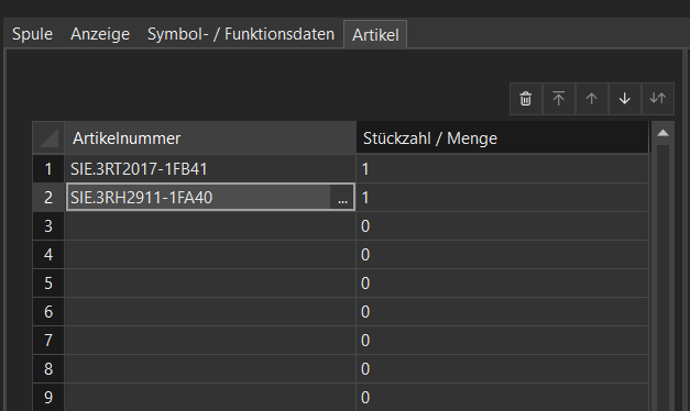

Moin zusammen,

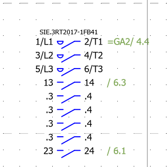

ich hätte mal eine Frage zur richtigen Darstellung/Benennung bei aufsteckbaren Kontakterweiterungen von Siemens

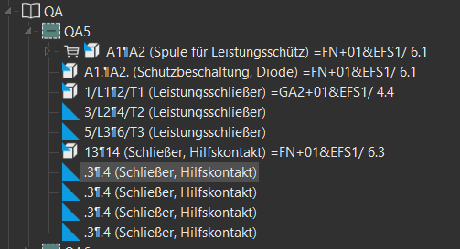

z.b. SIE.3RH2911-1FA40. Wenn ich das Modul den Leistungsschütz zuordne, reiht er die Kontakte .3 -.4 für jeden Kontakt auf.
Wie würde ich die Kontakte jetzt korrekt bezeichnen, wenn z.B. auf dem Leistungsschütz schon ein Schließer 13-14 vohanden ist?
Würde ich dann mit 23-24 weitermachen? Wenn ja wie kann ich das machen, wenn ich den Kontakt umbenenne wird er zusätzlich aufgeführt.

Ich würde dem Artikel Varianten verpassen und die Funktionsschablone entsprechend anpassen
Beim Schließerkontakt für die Drucktaster steht ja auch nur 3|4 dran
Also gibt es Varianten für 13|14, 23|24 und 33|34.
Bei dem Block würde ich für jetzt erstmal eine Variante mit 23|24 beginnen bis 53|54 machen.
Oder du schaust, auf welche Schütze der Block noch passt.
Wenn ein Baugleiches Schütz aber mit Öffner da eine 21|22 stehen hat, würde ich den Block bei 33|34 beginnen.

So, zur Frage: Der genannte Block ist ein 4S egal ob das Schütz (3RT2) dazu S oder Ö hat, kann der Block ja nur mit 23, 33, 43, 53 zählen.
Bei einem Bock für ein Hilfsschütz (3RH2) wären es 53, 63, 73 und 83, da würde ich aber gleich die 8-polige Version einbauen um dem oben genennten "frisieren" aus dem Weg zu gehen.

dazu gibt es ein Regelwerk von Siemens, im Katalog IC10 ab Seite 3/80.
Wenn du das so haben willst das du das Schütz über die Geräteauswahl fehlerfrei wählen kannst, dann geht der Weg über mehrere Varianten eines Hilfsblockes und mehrere Zubehörlisten wo die entsprechenden Varianten drin stehen.

Ich setze bei diesen hilfskontakten eine 1 davor, also 113/114. Das ist auch so in der Funktionsschablone hinterlegt. Hat bisher nie zu Problemen geführt.
