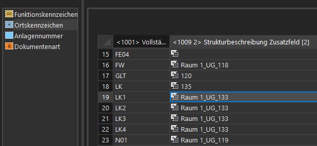

Hallo RemmeT,
In der Strukturkennzeichenverwaltung ist unter dem Ortskennzeichen das Zusatzfeld 2 für die Raumbezeichnung genutzt worden und die Informationen möchte ich in der Kabelübersicht per Auswertung in den Feldern mit ausgeben.
Leider habe ich es bisher über Quelle und Ziel nicht hinbekommen.
Da ja bei Quelle und Titel das ganze Kennzeichen genutzt wird.
Hoffe ich habe es jetzt verständlich genug erklärt sonst muss ich es mal per Bild versuchen zu erläutern.

es ist möglich die platzierte Eigenschaft in der Kabelübersicht zu formatieren mit den gewünschten Eigenschaften.
Was ich jetzt im ersten Blick sehe, kannst du dieses Zusatzfeld 2 in der Auswertung für Quelle bzw. Ziel nicht verwenden.
Du müsstest in der Strukturkennzeichenverwaltung die Raumnummern in der Strukturbeschreibung hinterlegen. Diese Eigenschaft lässt sich in der Auswertung verwenden.

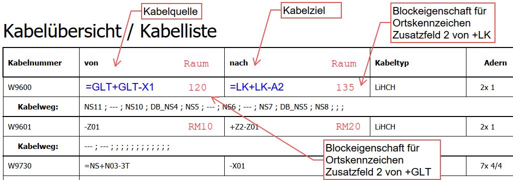

Ja ich weiß das ich sie direkt verwenden kann,  aber wie bekomme ich sie an das Kabel ran,  ich sage jetzt mal ich habe 5 Kabel die direkt gleiche start und Ziel haben,  2 gleiche start aber andres Ziel.
Deshalb brauche ich die Blockeigenschaft  am Kabel also die Daten sollen zu dem jeweiligenDatensatz des Kabel gehören,  aber ich komme nicht zum Ziel was ich erreichen möchte, deshalb brauche ich Hilfe.

Hier die Dateien als Hinweise was ich möchte

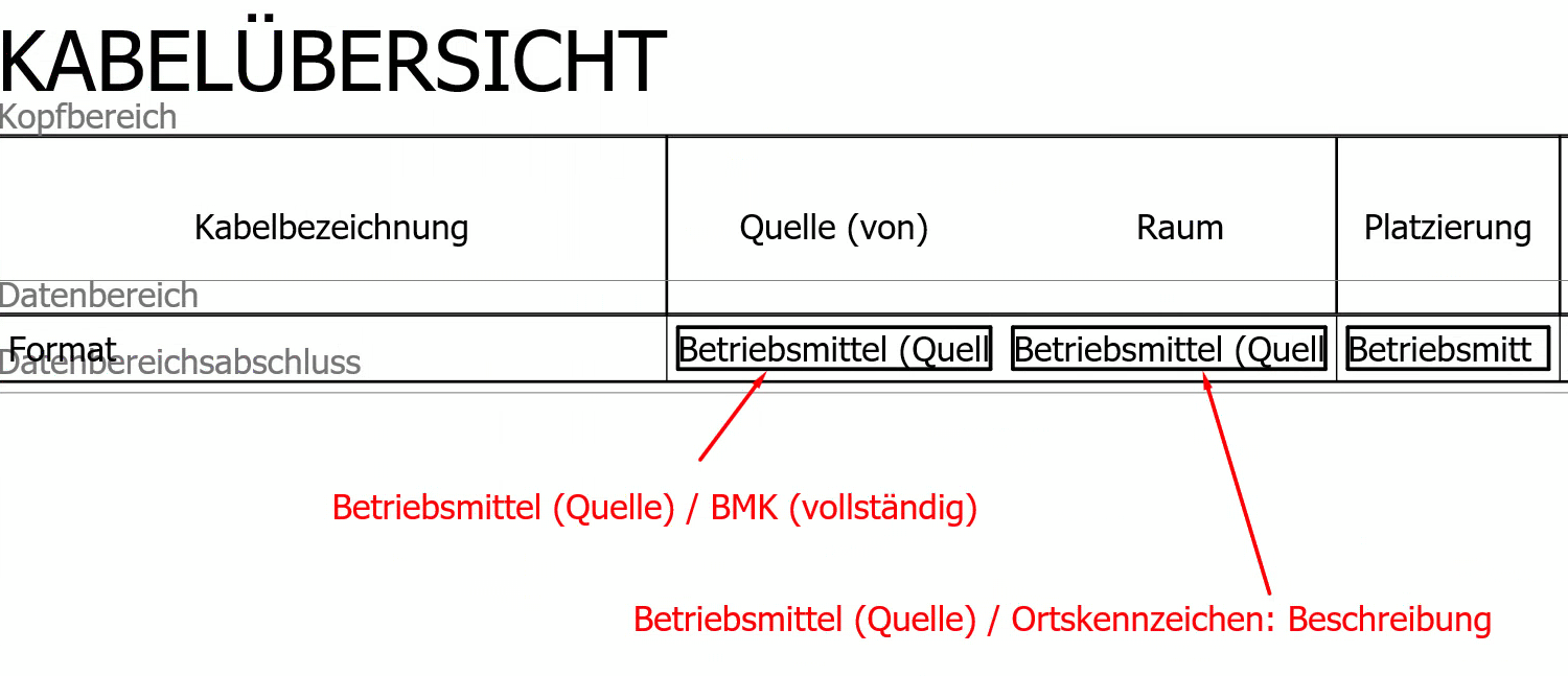

das Bild drückt deinen wunsch schon mehr aus.
Anbei noch ein Bild, wie du es dann gestalten solltest.

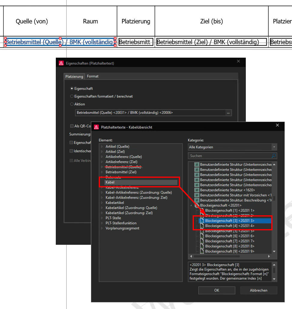

Zusätzlich...verstehe ich das richtig, du möchtest die Raumnummer auch direkt am Kabel angezeigt haben. Oder geht es nur um deine Kabelübersicht?
Was du ändern musst: Leider kannst du auf Strukturbeschreibung: Zusatzfeld 2 so nicht zugreifen. Du musst dafür nur die Strukturbeschreibung verwenden.
Wenn du das als Blockeigenschaft direkt am Kabel haben möchtest, musst du 2 Blockeigenschaften definieren. Eine für Quelle und die andere für Ziel.

Wenn du die Blockeigenschaften für Quelle und Ziel direkt am Kabel verwenden möchtest.

Hallo wchallepa,
Blockeigenschaft 3 ist das Betriebsmittel von der Quelle
Blockeigenschaft 4 ist das Betriebsmittel vom Ziel
In der Kabelübersicht hast du 2 Spalten (Quelle und Ziel). Du darfst dort nicht "Betriebsmittel (Quelle)" bzw. "Betriebsmittel (Ziel) auswählen, weil du das bereits in der Blockeigenschaft gemacht hast.
Du musst die Blockeigenschaften vom Kabel auswählen stattdessen.

ich verstehe dein Problem.
Dann benötigst du die Variante mit dem ersten Bild aus meinen Beiträgen.
Du musst dafür deine Raumnummern vom Zusatzfeld 2 auf die Strukturbeschreibung (nicht Strukturbeschreibung 2) ändern. Dann funktioniert es.
Ich kann dir auch helfen, dafür benötige ich nur dein Formular. Du kannst es auch mir direkt schicken, falls es dir öffentlich zu heikel ist.
