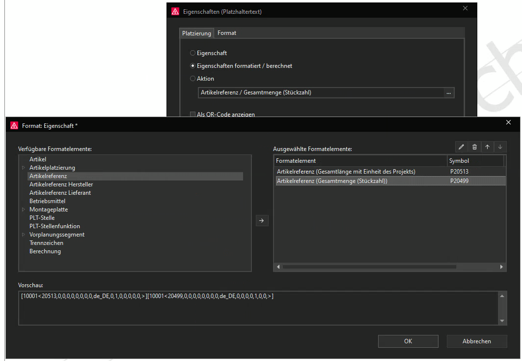

warum gibt das Formular statt der Länge des Kabels (10m) hier nur eine 1 aus.
Bei änderung auf "Artikelreferenz / Teilmenge / Länge" werden die 10m ausgegeben dafür die Restlichen (Stück) nicht.
Wie kann ich Stückzahl und Länge gleichzeitig anzeigen lassen.
P8 2024.

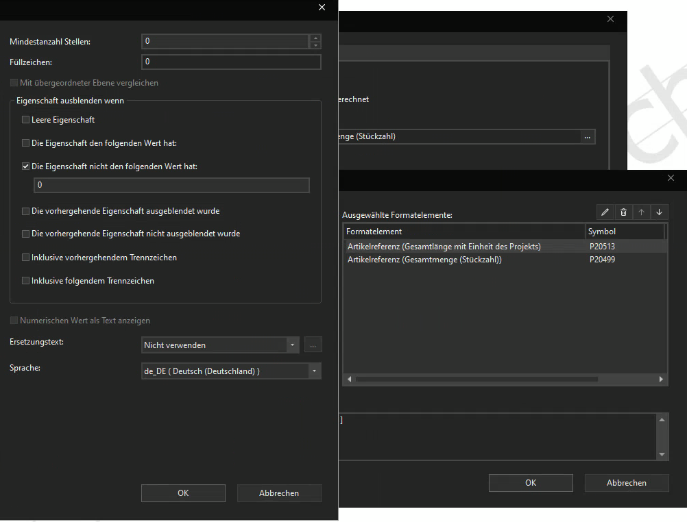

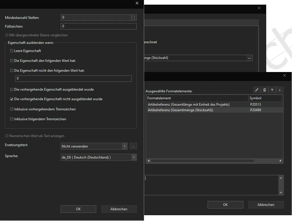

du musst das Feld Benutzerdefiniert machen, dann kannst du bei Eigenschaften auswählen. Bei der Länge machst du dann, dass es nur angezeigt wird, wenn die Eigenschaft nicht leer ist.

Danke.
