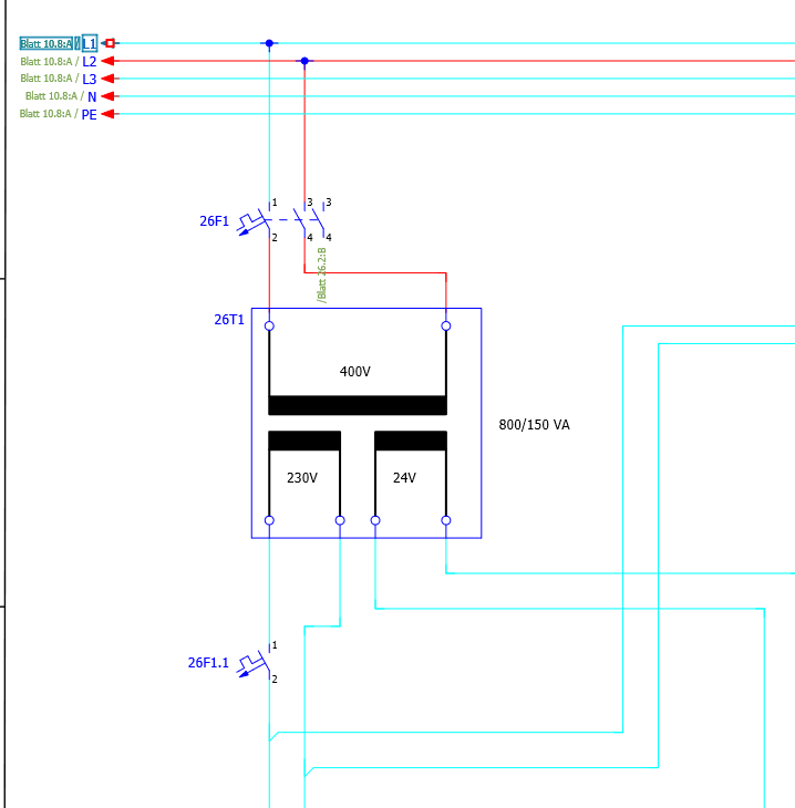

Hallo Miteinander,
Ich versuche gerade meine PE linie zu einer punkt strich linie zu machen und meine N Linie zu einer blauen Strichlinie zu machen aber leider funktioniert das nicht. Ich habe es mit den Potentialanschlüssen und Potentialdeff. punkten versucht aber es hat nicht funktioniert. Manchmal übernimmt es die Strichlinie aber nicht die Farbe und manchmal passiert garnichts. Ich habe es eigentlich auch in der Ebenenverwaltung geändert aber das bringt nichts. Den aktualisieren knopf habe ich auch mehrmals gedrückt aber es verändert sich leider nichts. Kann mir jemand weiterhelfen? LG

Hast du hierzu einmal ein Bild? ich kann mir das jetzt nicht genau vorstellen.

Ja klar hier ein Bild, also ich habe jetzt L1 Türkis gefärbt aber das geht überall durch und färbt darum auch die anderen Leiter wie L3 N und PE
LG Vincent

Das A und O ist: Nerven bewahren
Generell: Kommen die Verbindungen wirklich von rechts und gehen nach links weiter?
Das ist nun nicht einfach, unwarscheinlich erscheint mir, dass alle Potentiale irgendwo zusammen kommen. Irgendwo ist vielleicht der Potentialtyp für alles auf L, EPLAN unterscheidet nicht L1, L2, L3... und versehentlich der N auch L? Lustig allerdings bei den Leitungen nach dem Trafo...

Hallo Ralf,
Ich habe jetzt die Lösung. Der Kollege der vor mir an dem Schema gearbeitet hat hat statt Klemmen Potenzialanschlüsse benutzt. Ich habe eben gerade erst mit meinen Mitauszubildenden in der Ausbildung angefangen EPLAN zu lernen. Vielen Dank für deine Hilfe ich denke das sollte es jetzt lösen wenn ich einfach mal alle Klemmen mit richtigen Klemmen ersetze.
LG Vincent

Na super! Es ist wichtig die richtigen Symbole/Makros zu nutzen, EPLAN geht halt stur nach dessen Programmierung vor.
