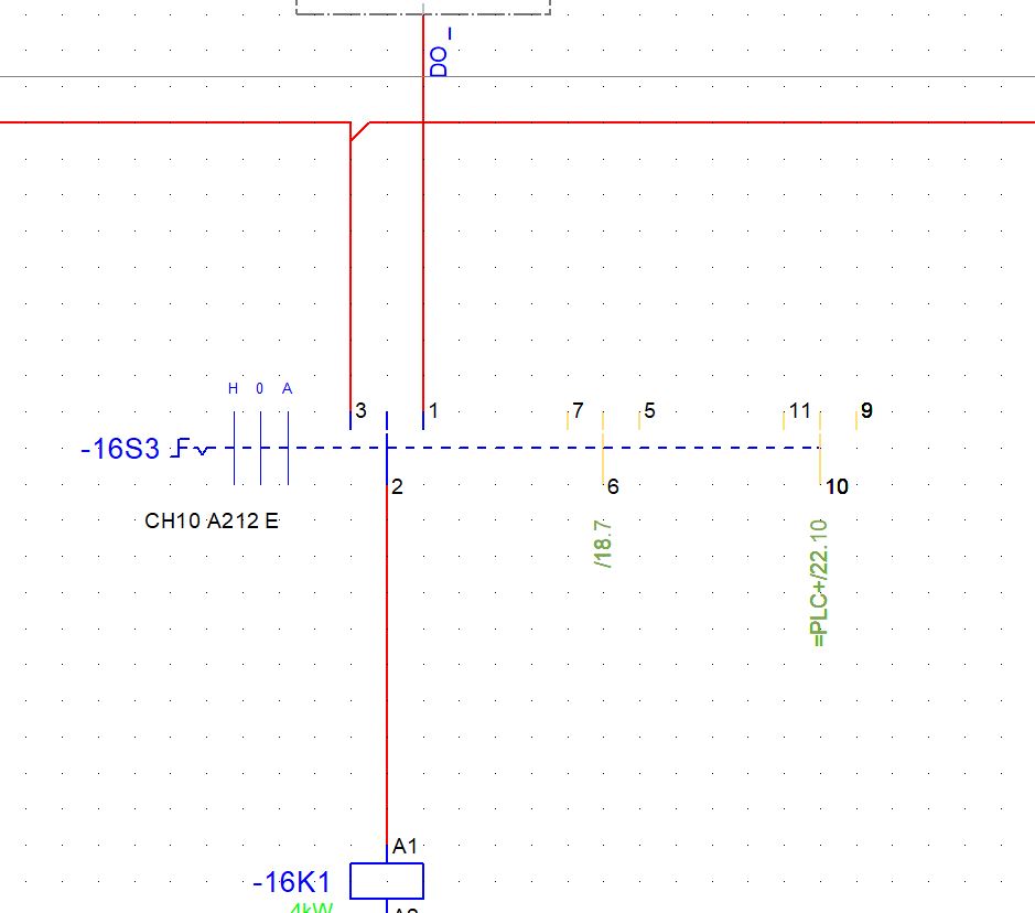

Hallo zusammen, ich bin relativ frisch in EPLAN unterwegs und ich muss einige Steuerschalter von der Fa. Stahl zeichnen… vielleicht kennt die ja jemand?!
Wie setzt man sowas vernünftig um… muss ich neue Symbole erstellen?! Ich versuche ein Bilder zu laden, das macht vielleicht mehr Sinn.
Danke und Gruß
Stefan

Kein Symbol anlegen. Einfach einen Gerätekasten anlegen und die Anschlüße usw. drin zeichnen. Das ganze dan als Makro ablegen und dieses Makro auch beim Artikel eintragen.

Danke dir, den Gedanken hatte ich anfangs auch... wollte aber keinen sichtbaren Gerätekasten haben und wusste nicht, dass man ihn mit einem Klick unsichtbar machen kann

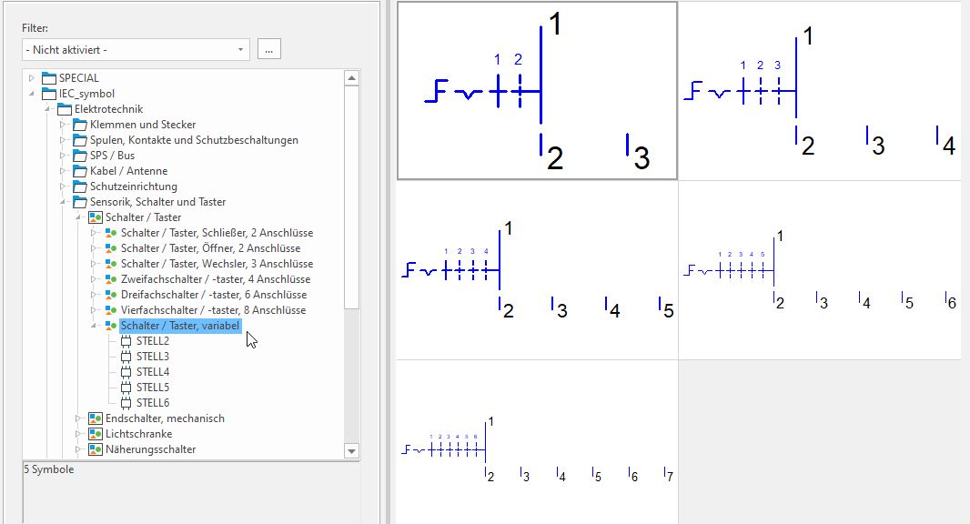

Für die Betätigung könnte das Symbol BET_28 passen.
Die 3 Stellungen der Kontakte müsstest du tatsächlich zeichnen, d. h. das normale Schließersymbol anpassen.
Dann die Elemente einzeln oder gesamt als Symbolmakro speichern.
Echte Symbole kann man in Eplan zwar auch erstellen, wird aber von fast allen Eplanern vermieden. Statt dessen werden, wie oben erwähnt, Symbol-Makros gebildet.
Wenn man allerdings doch eigene Symbole erstellt, dann unbedingt in einer eigenen Symbolbibliothek, nicht in den von Eplan mitgelierferten Bibliotheken.

..Echte Symbole kann man in Eplan zwar auch erstellen, wird aber von fast allen Eplanern vermieden..
bei den Steuerschaltern ist die IEC von P8 wirklich schwach unterwegs
es wurden zwar in den letzten Jahren die STELL-Symbole ergänzt,
diese reichen aber nicht um z.B. einen 2-poligen 3-Stufenschalter darzustellen
Wir haben uns schon vor Jahren die Arbeit gemacht, eigene Symbole zu erzeugen, da wir oft K&N-Schalter verwenden.
So kann ich z.B. die 2.Flucht querverweisfähig machen und auf einer Folgeseite verwenden.

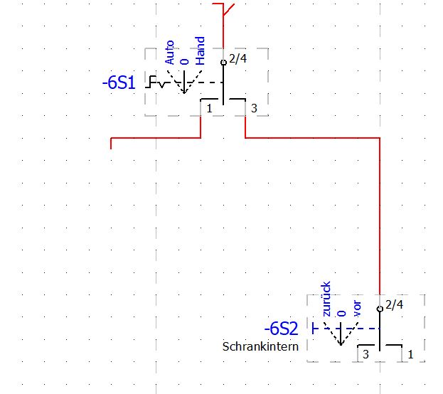

hallo,
bei steuerschaltern versuchen wir mit schliessersymbolen das auslangen zu finden.
zusätzlich geben wir (ähnlich wie beim ersten bild) an bei welchen stellungen der jeweilige kontakt geschlossen ist (also z.b. 13/14 bei stellung 0 und 1 bei 2 offen).
beim betätiger sieht man dann nur ob rastend oder tastend. eigene symbole machen wir nicht mehr. wir haben äußerst schlechte erfahrungen damit gemacht.

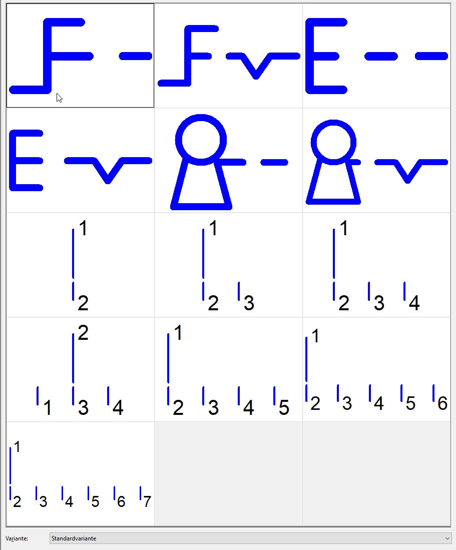

hier ein Beispiel unserer Lösung
mit ein paar Symbolen kann ich hoffentlich alles darstellen
Höre schon den Aufschrei - Finger weg von Symbolbibliotheken
