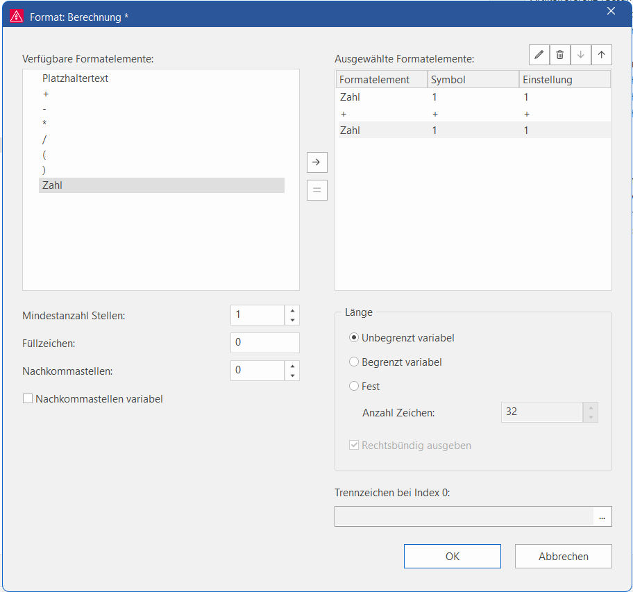

ich hätte mal eine Frage zur Berechnung beim Export in Excel.
Ich arbeite mit einer Sammelstückliste, die ich in Excel exportiere und dann daraus bestelle.
Ich hätte jetzt gerne in der ersten Zeile eine Zahl hochgezählt. Ich weiß dass eplan das kann - aber ich bekomme die Einstellungen nicht mehr hin. (PC ist abgeschmiert und wurde vorher nicht exportiert...)
So wie im Anhang funktioniert es nicht - dann steht immer ne 2 in jeder Zeile.
Danke für euren Tipp und sry, dass ich so dermaßen auf dem Schlauch stehe heute...

Unter Stammdaten das Formular öffnen.
Einfügen Platzhaltertext > Datensatz > Fortlaufende Nummer <13063>
