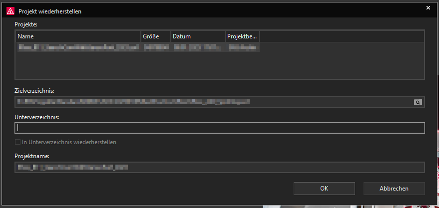

Ich stelle per skript in regelmäßigen Abständen Projekte aus ZW1-Dateien wieder her.
Das mache ich per Schleife und Befehlszeilenparameter:
restore )
Problem dabei, für jede einzelne zw1 muss ich eine eigene Instanz von Eplan starten, da ich ja immer nur die eine zw1 und den Zielpfad angeben kann.
Kann mir jemand sagen wie ich den dialog (im angehängten bild) per script starte und befülle?
Hier könnte man wenigstens alle zw1 die in einem Ordner sind zusammen wieder herstellen.

das mit dem Dialog befüllen klappt nicht.
Du musst selber alle zw1 in einem Ordner ermitteln und diese dann in einer Schleife abarbeiten.
grüße
FrankS
