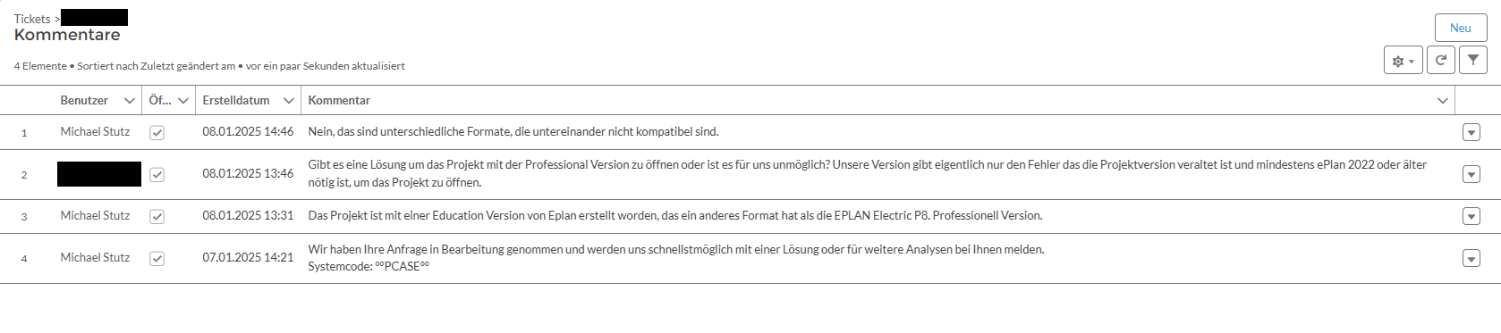

Moin zusammen,
ich habe gerade versuche ein Projekt zu öffnen, welches mit einer älteren EPlan-Version erstellt wurde. Es kam die Meldung "Das gewählte Projekt ist ein EPLAN-PPE-Projekt und kann nur mit der Version 2022 und älter geöffnet werden".
Selbst der EPlan-Support scheint das nicht öffnen (können) zu wollen (siehe Anhang).
Hat jemand eine Idee, wie ich mein Projekt retten kann?
Danke schon mal im Voraus,
Björn

Hallo Björn
unter Pkt.3 steht doch eindeutig, dass es mit einer Education-Version
erstellt wurde
Also mit einer Gratis-Version für Studenten!
Da wird EPlan-Support wirklich nicht (können)
-> Neu zeichnen oder ev. EPlan beauftragen dies für teures Geld zu konvertieren

Da die Education unterschiedliche Projekt-Datenbanken nutzt bringt es auch nichts wenn mans Projekte exportiert oder Seitenmakros erstellt, in der Hoffnung dass man die Seitenmakros importieren kann, geht nicht!

Ich habe das Problem nachgestellt, mit Erfolg.
1) Zuerst versucht ein mit Version 2.1 erstelltes Projekt mit Version 2025 zu öffnen.
->Ich bekomme exakt dieselbe Meldung wie du.
2) Danach dasselbe Projekt mit V2.9 geöffnet und alles hat geklappt mit der Meldung: Die PPE-Daten liegen nicht mehr vor. Sollen die Seiten als Grafikseiten eingefügt werden? J/N (sinngemäß, den genauen Wortlaut weiß ich nicht mehr).
Problem: Die Daten aus dem ehemaligen Eplan-Programm PPE, das duch Preplanning ersetzt wurde, können offenbar mit V.2023 und neuer nicht mehr geöffnet werden.
Also nichts mit Education odgl.
