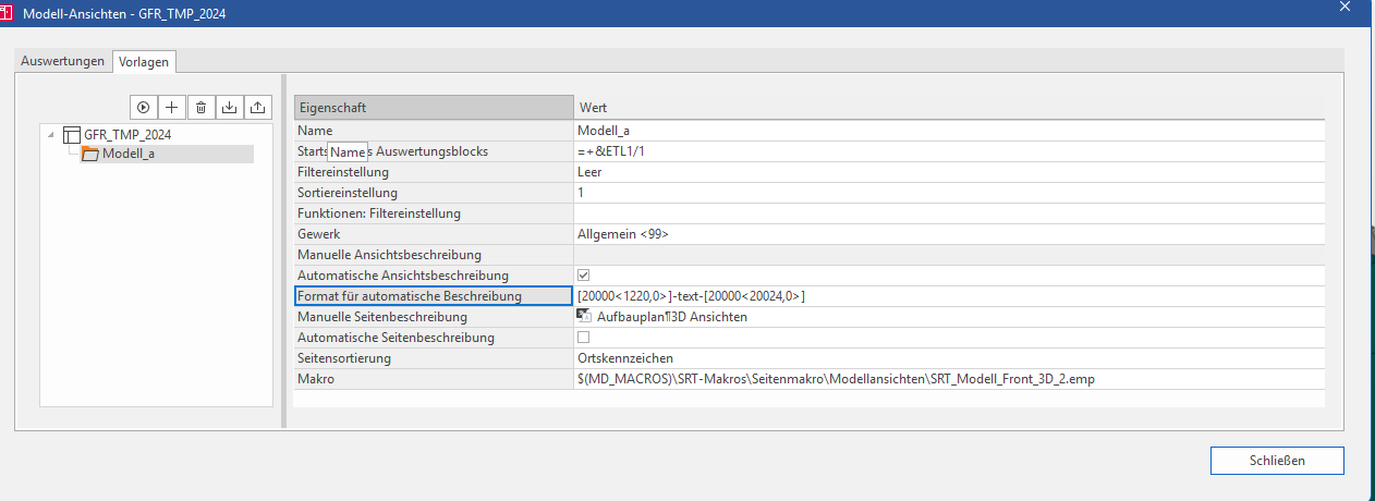

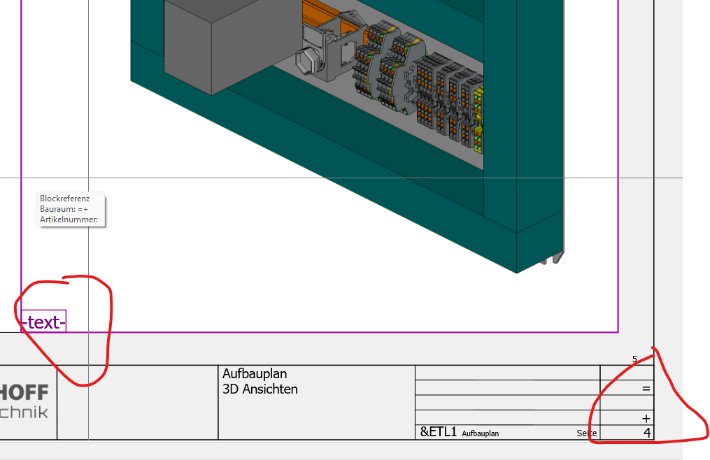

ich versuche gerade neue Auswertungsvorlagen für die Erstellung der Modellansichten zu erstellen.
Die Seiten werden generiert, jedoch wird die automatische Ansichtbeschreibung nicht erstellt (da soll der Ort+ rein).
Ebenso hätte ich gerne die Seiten nach Ort sortiert, das geht auch nicht.
Kann da jemand helfen ?

Welchen Ort hat denn der Schaltschrank oder Bauraum? Funktioniert alles wie gehabt.

Ich habe im Bauraum das Gehäuse =1+B2 genannt.
Der Bauraum selbst hat keine =+ Kennzeichen

Die Vorlage passt doch dann nicht. Zumindest zu der Grafik. Denn bei Filter steht leer. Heisst es wird der komplette Bauraum ausgegeben. Im Bild ist aber nur die Montageplatte zu sehen. Hast du das nachträglich angepasst? Wenn du Pro Bauraum die Auswertung erzeugst, wird er kein Strukturkennzeichen ermitteln können. Pro Schrank oder pro Montageplatte dann schon.

Mir geht es nicht um den Inhalt auf der Seite, das bekomme ich schon hin.
Ich möchte die Seitenzahlen nach Orten/Bauräumen generieren (Immer ab Blatt 1)

Wenn du den Bauraum als Modellansicht nach einem Ort ausgeben möchtest, muss der Bauraum auch einen Ort haben. Hat nur der Schrank einen Ort, funktioniert das nicht. Außer du erzeugst die Modellansicht pro Schrank. Nur muss im Filter dann auch Schrank ausgewählt sein.

Ja hast recht, ich habe nun den Bauraum einen Ort verpasst, dann geht es. Danke !
