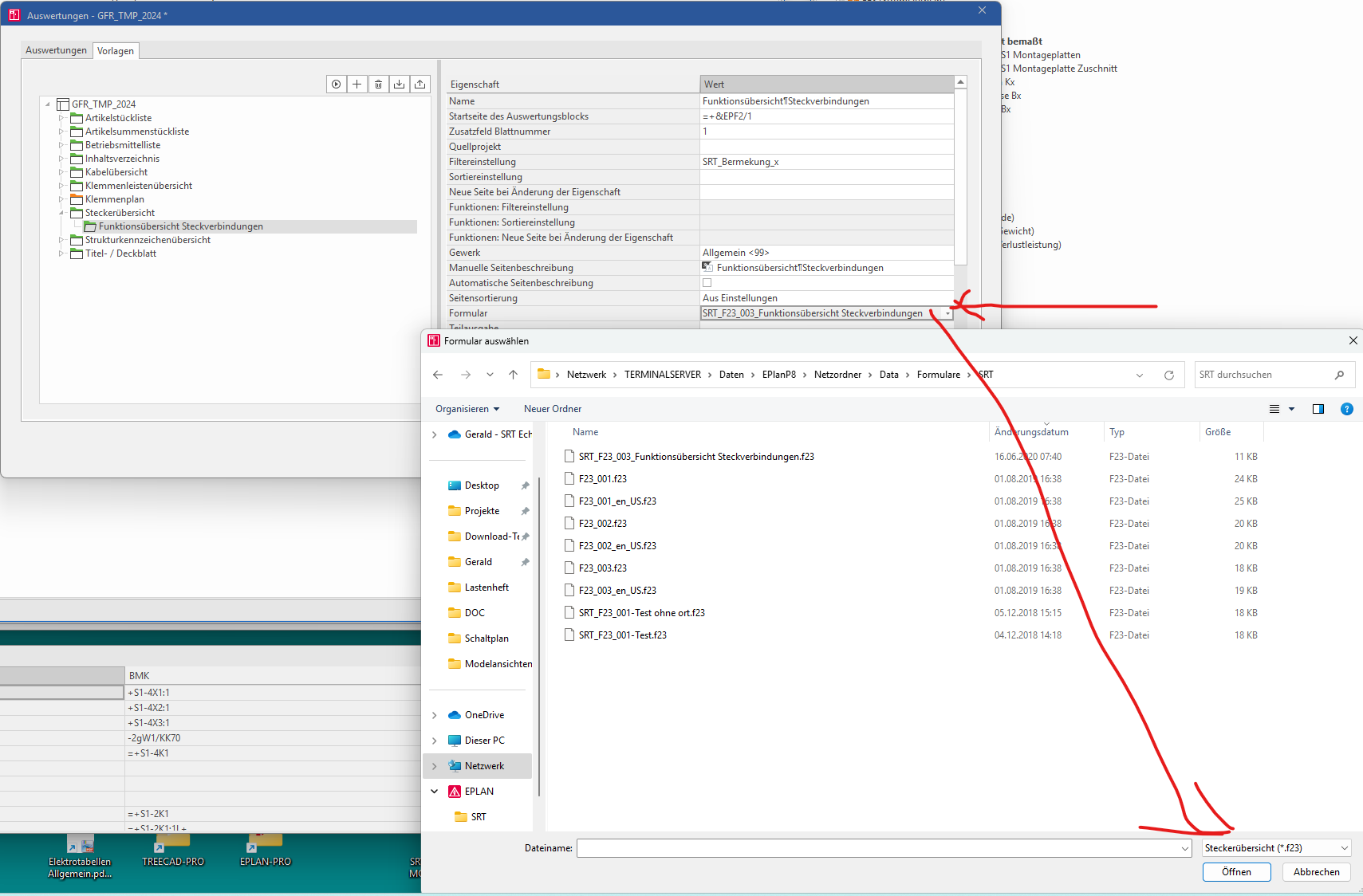

ich möchte in meinem Schaltplanprojekt drei neue Auswertungen fahren: Steckeranschlussplan, Steckerplan und die Steckerübersicht.
Ich habe diese Auswertungen im E-Plan in die Auswertung unter Vorlagen mit aufgenommen.
Bei einem Auswertungslauf werden diese drei Auswertungen jedoch nicht ausgewertet, es gibt daraufhin eine Fehlermeldung "Das Formular ist nicht vorhanden".
Welche Einstellungen muss ich machen damit die Auswertungsläufe funktionieren?
Muss ein Formular eingefügt werden? Wenn ja, wo finde ich die Standardformulare?
Danke für euere Rückmeldung.

erstellt am: 12. Dez. 2024 11:16    Editieren oder löschen Sie diesen Beitrag!  <-- editieren / zitieren -->   Antwort mit Zitat in Fett Antwort mit kursivem Zitat    Unities abgeben: 1 Unity (wenig hilfreich, aber dennoch)2 Unities3 Unities4 Unities5 Unities6 Unities7 Unities8 Unities9 Unities10 Unities Nur für EPLAN22 10 Unities + Antwort hilfreich
