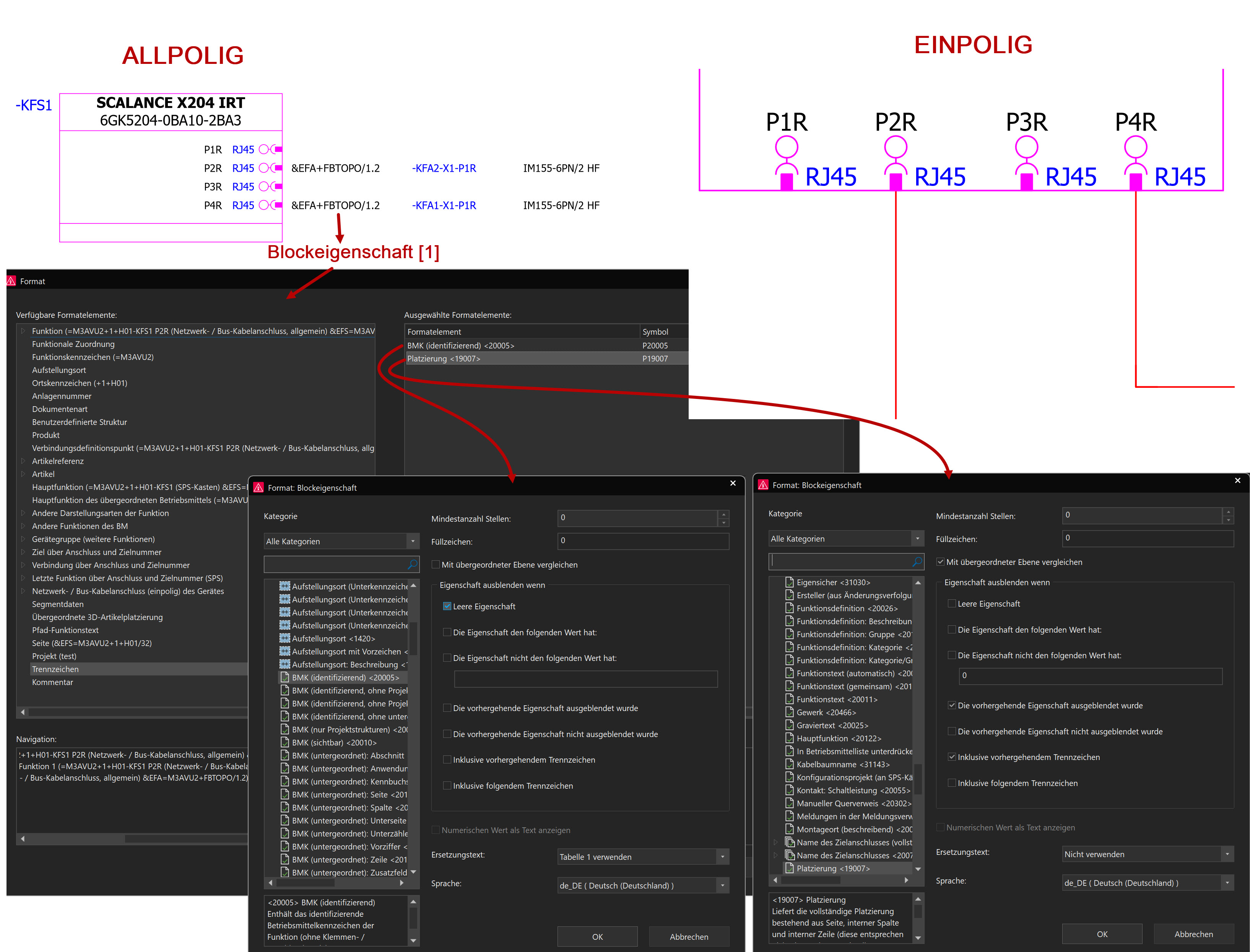

ich habe eine Frage.
Ich habe einen SPS-Anschluss (Allpolig) im Schaltplan und einen den entsprechenden SPS-Anschluss (Einpolig) in meiner Topologie platziert.
Ich lasse über Blockeigenschaften auf der Allpoligen Seite, die Platzierung des Anschlusses der Einpoligen Seite anzeigen.
So wenn auf der Topologie Seite kein Kabel (autoconnecting / Einpolig) angeschlossen ist, würde ich gerne die Platzierung ausblenden, ob wohl der Anschluss dort vorhanden ist.
Siehe Bild

Blockeigenschaft [1] Format:
[20203,2,1<20211,1,1<20201<20005,0,0,0,0,1,0,0,0,de_DE,0,0,,0,0,1,0>>>][20203,2,1<20201<19007,0,0,0,1,0,0,1,0,de_DE,0,0,0,1,0,0,0>>]
Ersetzungstext [1] Format:
Der Ersetzungstext [1] am BMK (identifizierend) ist wesentlich für die Funktion!
Eventuell geht es auch eleganter - aber das war meine erste Idee.
