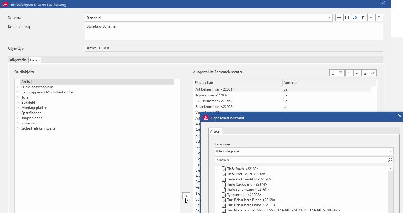

ich habe mir meine artkel-db von 2.7 auf 2024 hochmigriert und möchte jetzt die felder mit den werten welche ich in den freien eigenschaften benutz habe in ein von mir erstelltes schema mit den buntzerdefinierten eigenschaften üverführen.
extern bearbeiten hilft nichts da weder die freien eigenschaften noch die benutzerdefinierten felder verfügbar sind.
entweder ich exportiere die db als xml und benenne in ein texteditor die felder um oder ich nehme als zwischenschritt die v2.9 her. das gab es ja noch csv im-/export.
wie habt ihr das gemacht?
bitte keine verweise auf dataportal, das brauche ich nicht.

Hallo Hans
Daten exportieren sollte funktionieren
bei den Einstellungen das Schema anpassen
Artikel nach rechts  (siehe Bild)

hallo,
ok danke, der doppelklick auf artikel hat gefehlt.
