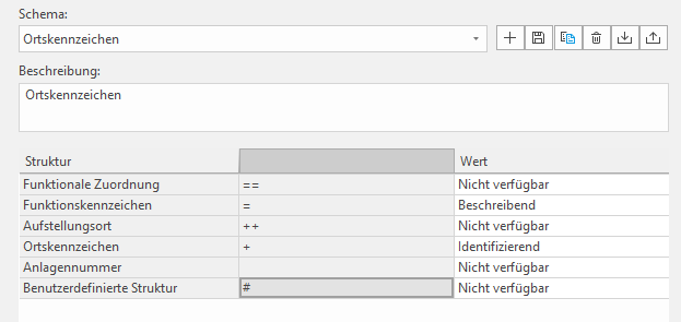

ich möchte an den Querverweisen nur die Identifizierenden Eigenschaften angezeigt bekommen.
Leider kann ich keine Stelle in P8 Finden wo das eingestellt werden kann.
Danke.

Einstellmöglichkeiten für den Aufbau der QV-Darstellung sind mir leider nicht bekannt. Aber an deinem Screenshot kann ich nichts falsches erkennen. Es sind doch nur die identifizierenden Eigenschaften, also das was du möchtest.
Oder was genau soll daran anders sein?

die Abbruchpotentiale stehen nur auf Ortskennzeichen aber im Quwerverweis wird "=STSP_230V_1" ausgegeben das ist aber Beschreibend.

Wo und was hast du auf Beschreibend gestellt?
Es geht nicht darum, wie du die Strukturkennzeichen für die Abbruchstellen eingestellt hast, sondern entscheidend ist die Struktur der Seiten. Und da ist bei dir die Funktion (früher Anlage) als identifizierend eingestellt.
Ein paar mehr konkrete Angaben bzw. Details wären hilfreich. So muss man immer raten, was wohl gemeint sein könnte.

Oh,
der Querverweis wird aus der Seitenstruktur erzeugt.
Das hatte ich garnicht auf dem Radar.
Hab es dort auch auf Beschreibend gestellt.
Danke.

Hallo Henning
bei deinen Projekteigenschaften hast du in der Struktur Einstellungen gewählt für
1) Abbruchstellen - Ortskennzeichen
somit funktioniert dein Verweis für 2L1 über den gleichen OKZ
2) Seiten - Funktionskennzeichen (=)
deine Abbruchstelle verweist jetzt auf die Seite 13
du hast sicher mehrere Seite 13 in deinen Projekt
hättest du nur in den Seiten Gesamtnummerierung, dann würde dein gewünschter Querverweis dargestellt werden.

Seiten und Abbrüche sind jetzt gleich eingestellt.
Damit geht es.
