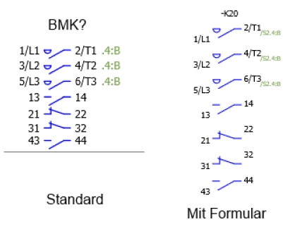

Hey Zusammen,
gibt es die möglichkeit ohne Formular das BMK des Kontaktspiegel anzeigen zu lassen? Mit Formular bekomme ich das hin jedoch finde ich die kompaktere Standardvariante an sich schöner, siehe Bild anbei.
Danke schon mal!

hallo,
bearbeite doch das formular und passe es an

Genau!
Formular kopieren, Name anpassen dass man es euerer Firma direkt zuordnen kann.
Dann den Datenbereich so gestalten wie du es haben willst.
Die Höhe des Datenbereiches bestimmt den Abstand der Kontakte.
