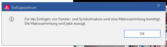

diese Meldung möchte ich beim Projekt öffnen gern nicht mehr haben.
Weis jemand wie ich das abstellen kann?
Anscheinend wird diese nicht erzeugt, da beim wieder öffen ist die Meldung wieder da.
Danke.

die sollte eigentlich irgendwann nicht mehr auftauchen wenn eplan mit der erstellung der sammlung fertig ist. gut ding braucht weil

Ausschalten kann man die Makrosammlung nicht so viel ich weiss, die Sammlung wird fürs Einfügezentrum benötigt.
Du kannst in den Firmenparametern aber Pfade ausklammern die man nicht mehr benötigst.
Makros manuell aufrufen geht dann immer noch, die Makros werden halt nicht mehr über die Suche vom Einfügezentrum gefunden.

Ich würde eher darauf tippen, dass die Makrosammlung kaputt ist.
Schau mal dort, wo deine Makros lt. Einstellungen liegen - dort gibt es einen Ordner ***.mdb und eine Datei ***.mlk
Den Ordner und die Datei bei geschlossenem Eplan mal in nen Unterordner schieben, dann Eplan neu öffnen und ein Projekt öffnen - evtl. erscheint die Meldung dann das letzte mal.
Falls das nicht hilft bitte nochmal melden, dann schreibe ich noch die Antwort vom Support, die ich bei dem Problem mal hatte. Ist aber umfangreicher.

Das Verzeichnis war leer.
Ordner ***.mdb und eine Datei ***.mlk waren nicht vorhanden.
Habe diese einfach vom anderen Benutzer gemopst nun ist Ruhe.

Für 2025 gab's da heute ein Update. Die Meldung taucht nach wie vor auf. Nun aber mit Klartext, wo genau diese Sammlung angelegt wird. Und da liegt die Krux: ePlan versucht einen Ordner mit Slash anstatt Backslash anzulegen.

Ich habe ein offenes Ticket. Und es ist allgemein bekannt. Derzeit offizieller workaround: die Benutzereinstellungen löschen und ePlan neu starten. Dann die 3 Haken abwählen und ein neues Profil erstellen. Jetzt sollte es funktionieren.
Fehler kommt aus einer vorherigen Version, wenn man beim "drüberbügeln" die vorherigen Einstellungen übernimmt.

Mit Update 2 für die 2025 soll das behoben sein. Es hat etwas mit den Einstellungen zur Anmeldung zu tun.
