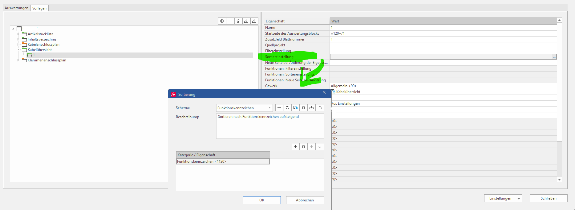

erstes Projekt mit Eplan - daher mal wieder eine evtl. doofe Frage.
Ich bin mit meinem Projekt fertig und habe (natürlich) auch mehrere Kabel.
Es gibt Kabel, die vom Schrank zum Kunden gehen, vom Schrank an die Maschine gehen oder die Zuleitung, die vom Kunden an den Schrank geführt wird.
Wir arbeiten mit Ortskennzeichen (=SLP -> Stromlaufplan, +S1 -> Schaltschrank, +Kunde -> Kunde).
Gibt es eine Funktion, dass sowohl in der Kabelübersicht als auch auf den Kabelplänen die Zuleitung als erstes kommt oder wird das Alphabetisch sortiert?
Falls alphabetisch: Vielleicht kann man die Reihenfolge manuell festlegen?
Über Vorschläge freue ich mich und bedanke mich vorab.

Ich glaub du suchst das hier:
(BILD - >>>> )

...vorausgesetzt, die Struktur der Kabel steht nicht auf "Gesamtnummerierung"...

Danke für eure antworten. Schaue ich mir am Montag nochmal an.
Ich habs zwischenzeitlich über die Strukturkennzeichen gelöst und habe die Sortierung dort angepasst.
