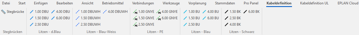

wie kann man beim einfügen eines Verbindungsdefinitionspunktes automatisch das gewünschte Verdrahtungsmaterial "mitgeben"?
Jedes Material soll im Menüband ein eigenes "Bildchen" bekommen.

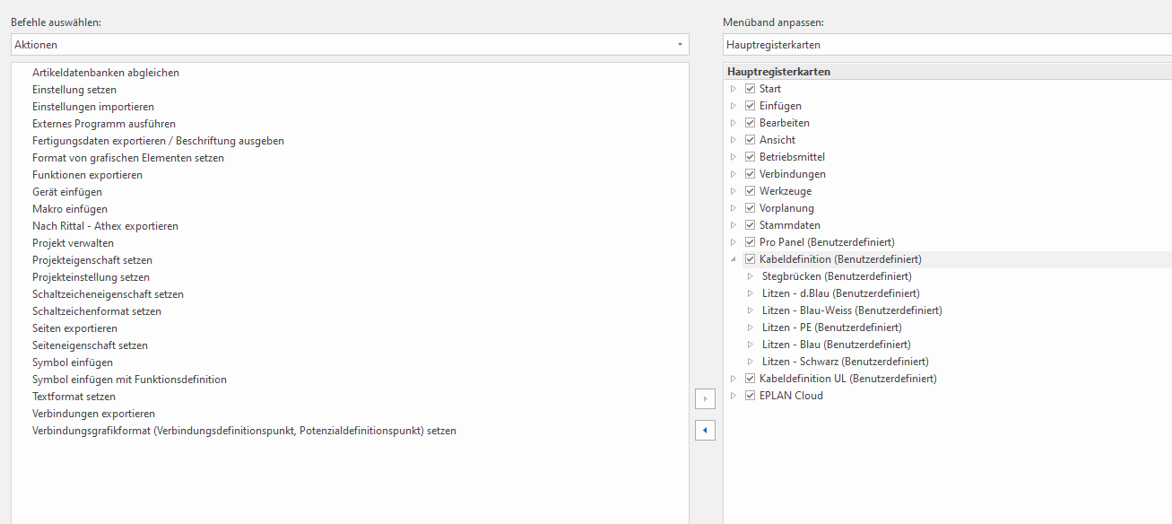

Daran hatte ich auch schon gedacht, habe aber nicht die passende Action gefunden.
"Ader/Draht" einfügen, als Parameter sollte man dann das Symbol übergeben können.
Oder wie könnte dann die Lösung aussehen?

Ich hab mir Makros erstellt und dafür dann Buttons gemacht, Bilder kann man sich auch "leicht" erstellen.
Sieht dann so aus:
XGedStartInteractionAction /Name:XMIaInsertMacro /filename:"\\HIERdateiPFADeinfügen\1.00_DBU.ema" /variant:1
Wenn du Grafiken haben möchtest..
Ich glaube Grafik muss 96x96 pixel sein.
Da .svg Geld kostet, als PNG downloaden und dann konvertieren.
Farbe kann man bei Linie selbst auswählen.
https://icons8.de/icon/set/linie/material-outlined
Die gibt es zum Beispiel hier:
https://icons8.de/icons/set/programmierung
Dann runterladen und als svg. konvertieren:
https://convertio.co/de/
dann kannst du die als Bild nutzen.
