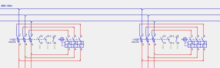

ich zeichne zurzeit einen alten Plan ab und dort sind an zwei Symbolen unter einer BMK mit eigenen Hilfskontakt versehen. Siehe Bild 1

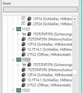

Ich wollte das nachzeichnen, aber ich der Kontaktspiegel bleibt als eine Einheit. Wenn ich am zweiten Symbol auch Kontaktspiegel aktiviere, tauchen die Kontakte doppelt, also an beiden Symbolen auf. Und das unabhängig ob und wo ich die Hauptfunktion aktiviere.
Bei diesem Plan, den ich abzeichnen soll, sind keine Artikel hinterlegt, also reine Symbolik.
Weiß jemand wie ich das relativ einfach lösen kann? Denn der Schaltplan, den ich abzeichne, wurde auch mit Eplan P8 gezeichnet.
Danke!

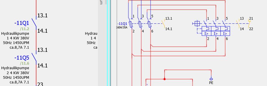

würde ich mit Paarquerverweise lösen - wie bei Eplan5

Da die Option "Kontakt-/Spulenindex" <20047> nur bei Spulen zur Verfügung steht, würde ich es hier auch mit dem Paarquerverweis lösen.
(Also gleiches Symbol neben dem Betriebsmittel absetzen und von Allpolig auf Paarquerverweis stellen, Querverweis in der Anzeige anpassen)

Paar-QVW dürfte das einfachste sein, wenn man viel Zeit hat könnte man sich vielleicht auf ein "Modul" in der Artikelverwaltung stürzen, ist aber etwas tricky.
Und Edit meint, das schwierigste dürfte sein, die Verbindung vom Winkelstück zum Trenner zu schaffen

hab ich hinbekommen: siehe Bild

da fehlt aber noch der Querverweis beim Schießer am Blatt 11
unterhalb senkrecht
<20300> Querverweis (Haupt-/Nebenfunktion)

ja, das hab ich kurz nach meinem Post geändert
