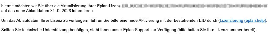

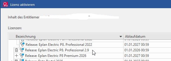

Hallo, hier eine Zusammenfassung nach 1 Jahr Subscription:
Eigentlich wollten wir noch ein 2-3 Jahre mit Version 2.9 und 2025 arbeiten, und wahrscheinlich erst mit 2027/2028 upgraden.
Wir haben immer ein paar Versionen übersprungen
Das ist jetzt auf meinen Haupt-PC nicht mehr möglich.
Mit der Umstellung auf Subscription änderte sich das Ablaufdatum von unendlich -> 01.01.2026
Anfang Dezember erhielt ich eine E-Mail zwecks Verlängerung des Ablaufdatums. Die Aktualisierung verlief problemlos, jedoch wurde automatisch die Version 2026 aktiviert und somit verloren wir die 2.9 (die bestehende EID wird aktualisiert)
Nur wenn du die alte Kauflizenzen (unbefristet) zuvor gesichert hast, kannst du weiterhin auf einen anderen PC mit den alten P8-Versionen arbeiten oder du zahlst jährlich für die erweiterte Lizenz.

Original erstellt von HOC:
Ist das so, dass man dafür zahlen muss?
Ich kenne niemanden der es braucht, und für die erweiterte Freischaltung bezahlt...
