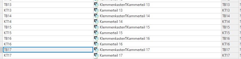

Hallo zusammmen,
Ich erzeuge aus meinen Modellansichten heraus meine Schaltschranklegende.
im Anhang ist Sind meine +TB's aber falsch sortiert (+TB1, +TB12, +TB17, +TB13)
Es sollte die Schaltschranklegenden aber nach Ortskennzeichen sortiert sein (+TB1, +TB12, +TB13, +TB17)
Folgendes habe ich inzwischen ausprobiert und zu keinem brauchbaren Ergebnis gekommen:
- Sortiereinstellung in der Auswertung nach Ortskennzeichen
- Ansichtname der Modellansicht nach gewünschter Sortierreihenfolge nummeriert
Wo könnte der Hund gebraben liegen?

hallo,
wie sind denn die orte in der strukturkennzeichenverwaltung sortiert?
evtl. wird die sortierung der or5te von dort genommen.

erstellt am: 11. Nov. 2024 15:45    Editieren oder löschen Sie diesen Beitrag!  <-- editieren / zitieren -->   Antwort mit Zitat in Fett Antwort mit kursivem Zitat    Unities abgeben: 1 Unity (wenig hilfreich, aber dennoch)2 Unities3 Unities4 Unities5 Unities6 Unities7 Unities8 Unities9 Unities10 Unities
Sind alle nach Nummern aufsteigend sortiert

Hallo Flo
ich habe leider auch keine korrekte Einstellung für dich
aber benenne die Blattnummer nach dem Generieren manuell um,
bei den nächsten Auswertungen merkt sich Eplan die ausgebebenen Seiten

nächste vermutung: lösche mal die auswertungsseiten und werte die legende neu aus.
evtl. ist die sortierung noch eine altlast und du hast immer nur aktualisiert.

erstellt am: 13. Nov. 2024 17:49    Editieren oder löschen Sie diesen Beitrag!  <-- editieren / zitieren -->   Antwort mit Zitat in Fett Antwort mit kursivem Zitat    Unities abgeben: 1 Unity (wenig hilfreich, aber dennoch)2 Unities3 Unities4 Unities5 Unities6 Unities7 Unities8 Unities9 Unities10 Unities
Auf diese Idee bin ich auch schon gekommen - leider erfolglos
