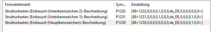

irgendwie stehe ich auf dem Schlauch
ich verwende Einbauorte mit bis zu 2 Unterkennzeichen z.B. "+7000.01.07".
Alle Einbauorte haben ein eigene Beschreibung z.B. +7000 = Gebäude 7 / 01 = E-Raum 1 / 07 = Schaltschrank 7 .
Ich habe versucht über die Formatierung immer nur die Beschreibung anzuzeigen die den den Einbauort entspricht.
Bei  "+7000" und "+7000.01" funktioniert die Anzeige.
Bei  "+7000.01.07" wird der Wert von "+7000" wieder mit angezeigt.
Unterkennzeichen 2 : Leere Eigenschaft
Unterkennzeichen 1 : Leere Eigenschaft & Die vorhergende Eigenschaft nicht Ausgeblendet wurde
Hauptkennzeichen  : Leere Eigenschaft & Die vorhergende Eigenschaft nicht Ausgeblendet wurde
Beim Hauptkennzeichen scheint es dan zu versagen.

hallo,
kommt glaub ich drauf an wie du in der strukturkennzeichenverwaltung die ganzen orte beschreibst.
ich habs probiert mit
MA01
MA01.U1
MA01.U1.U2
und habe bei MA01 steuerkasten
bei MA01.U! steuerkasten unterort1
bei MA01.U1.U2 steuerkasten unterort1 unterort2 eingegeben wobei die unterorte in beschreibung 2 bzw. beschreibung 3 drin waren.
das funktioniert

Ich hab es dann so gelöst:
Ich verwende nicht das Struckturkennzeichen sondern die Struckturbeschreibung Zusatzfelder[..] -> ZF[1] bis ZF[3]
Aufbau
Hauptkennzeichen.Unterkennzeichen_1.Unterkennzeichen_2
Beispiel |Zusatzfeld[1] |Zusatzfeld[2] |Zusatzfeld[3]
100 |Gebäude100 |frei |frei
100.01 |frei |Gebäude100,Raum1 |frei
100.01.07 |frei |frei |Gebäude100,Raum1,Schaltschrank7
Im Formular hab ich die 3 Felder einfach übereinander gelegt.
