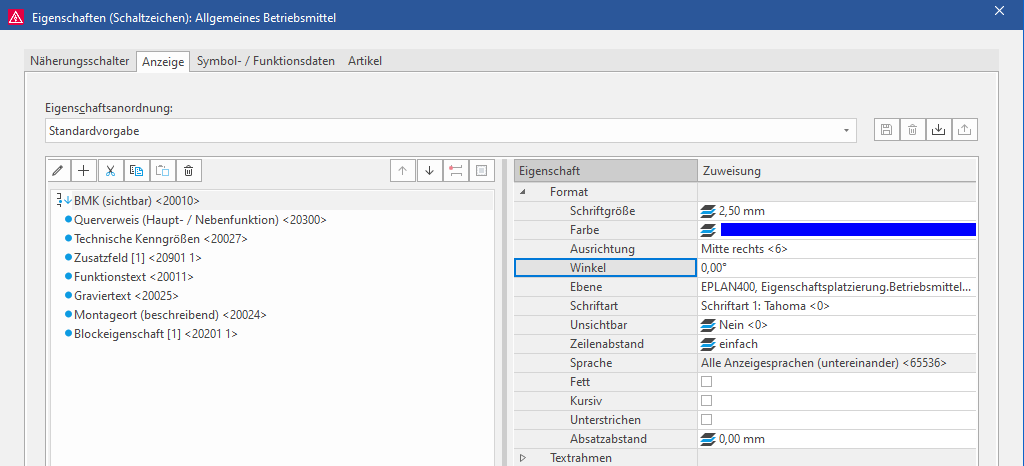

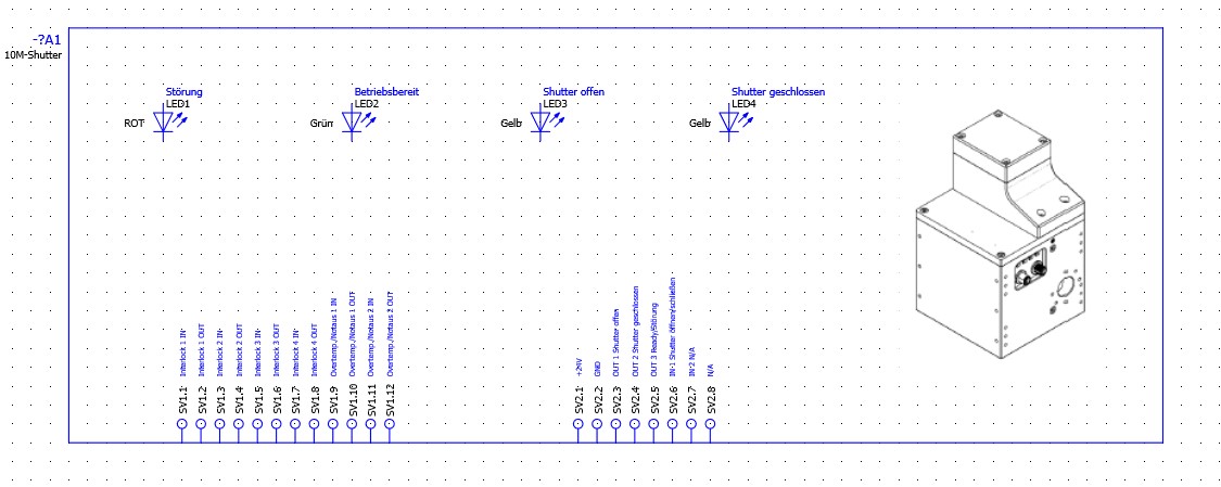

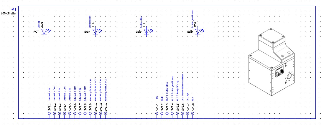

Hallo Leute
ich habe das Problem, dass ich mir Makros (Symbol- sowie Artikelmakros) gebaut habe und diese beim absetzen aus dem Einfügezentrum, anders als erstellt erscheinen.
Hiermit meine ich z.B. Form und Größe von Gerätekästen, Positionen von Beschriftungen etc. werden verändert oder an anderen X/Y Positionen ausgegeben.
Kennt jemand dieses Problem? Prüfläufe und Aktuallisierung des Makros sind natürlich erfolgt, um unterschiedliche Stände ausschließen zu können.
Bilder im Anhang: In dem Fall verändert sich nur die Ausrichtung und Größe der Beschriftung.
Ist mein erster Beitrag hier, also hoffe das mit den Bildern funktioniert.

eventuell mehrere Projekte mit unterschiedlichen Ebenen?
Beispielsweise Ausrichtung "Aus Ebene" kann unterschiedliche Darstellungen verursachen

Schau mal nach, ob die Einstellungen beim Winkel von der Ebene kommen.
Der Textblock mit Nr. und Beschreibung weist eine Drehung auf und die Schriftgröße ist anders.
Sieh zu, dass beim Makro nicht auf die Ebeneneinstellungen geschaut wird (Symbol links vom variablen Wert)
