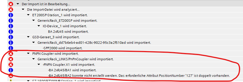

Hey,
hat es schon mal jemand geschafft den PN/PN Koppler SIE.6ES7158-3AD10-0XA0 zusammen mit den beiden Busadaptern SIE.6ES7193-6AR00-0AA0 in Eplan (2024) zu TIA 18 zu importieren ?
Es wird immer nur der 1. Busadapter übernommen....
Koppler steckt auf Träger 0
Die Adapter auf Träger 0, Steckplatz 0 bzw. 1....
EPLAN-Buesgen

ich habe intern nachgefragt, aber die Kollegen brauchen noch Infos. Bitte wenden Sie sich daher an den EPLAN Support und reichen das angesprochene Projekt, oder ein reduziertes Beispielprojekt zur Prüfung ein.
