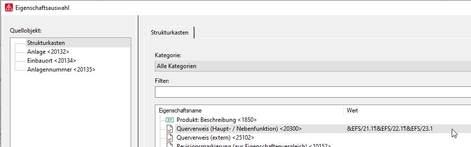

ich habe die Anforderung vom Kunden, eine Auflistung mit zu liefern, aus der hervorgeht, wo Einbauorte im Eplan verwendet wurden.
Erklärung(sversuch):
Der Ort "+ST1" wird im EPLAN auf allen möglichen Seiten verwendet.
Nun will der Kunde eine Liste, in der alle Seiten aufgelistet sind, auf denen dieser Einbauort vorkommt.
Ähnlich wie eine Querverweisübersicht, nur eben nicht für ein Bauteil, sondern für einen Einbauort.
Und das eben für jeden Einbauort.
Hat jemand einen Vorschlag, wie das zu realisieren wäre?

wenn du beim 1.Strukturkasten die Eigenschaft <20300> einstellst, dann werden alle Querverweise aufgelistet.
bei den nachfolgenden Kästen bekommst du hingegen immer nur den Querverweis zum 1.Kasten.
Vielleicht reicht dies dem Kunden.

Wäre Dir mit einer Excelliste geholfen?
Diese kannst Du über die Funktion "Eigenschaften extern bearbeiten" (Datei-->Exportieren-->Eigenschaften) erstellen.
Schema könnte z.B. so wie im Bild aussehen...
