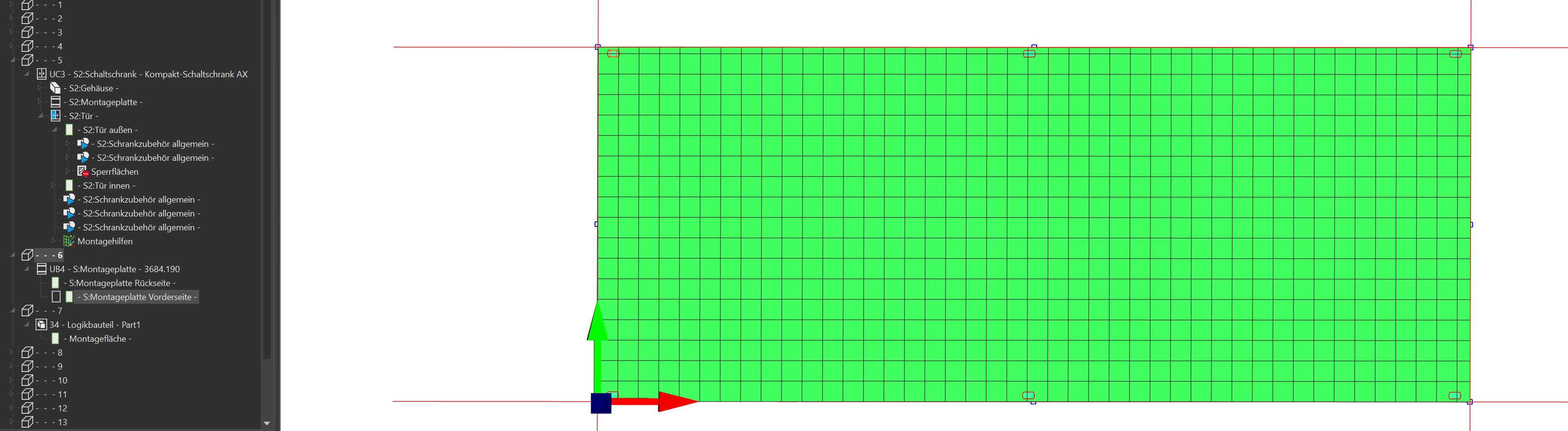

Moin Zusammen,
ich benötige mal wieder euere Hilfe.
Ich habe mir ein Step-File importiert und möchte nun, nach allen Regeln der Kunst, diese Teil anlegen.
Leider schaffe ich es nicht, dass meine Bohrschablonen angezeigt werden.
Ich meine ich konnte den Fehler schon eingrenzen, weiß aber nicht wie ich es beheben kann.
1. Bild: meine Feldgrößenlinien werden nicht grün, egal wohin ich sie auf dem Bauteil verschiebe

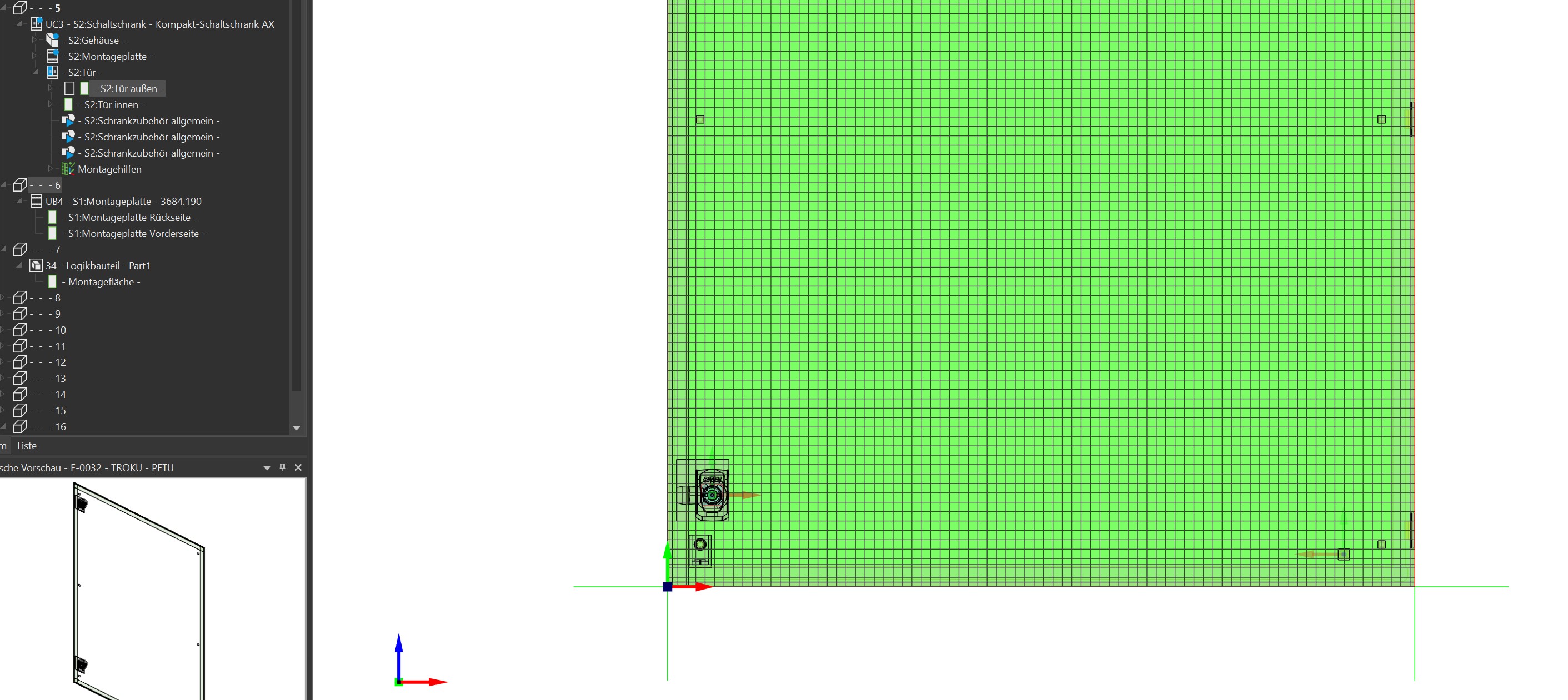

2. Bild: Schaltschrank von Rittal,  Feldlinien sind grün

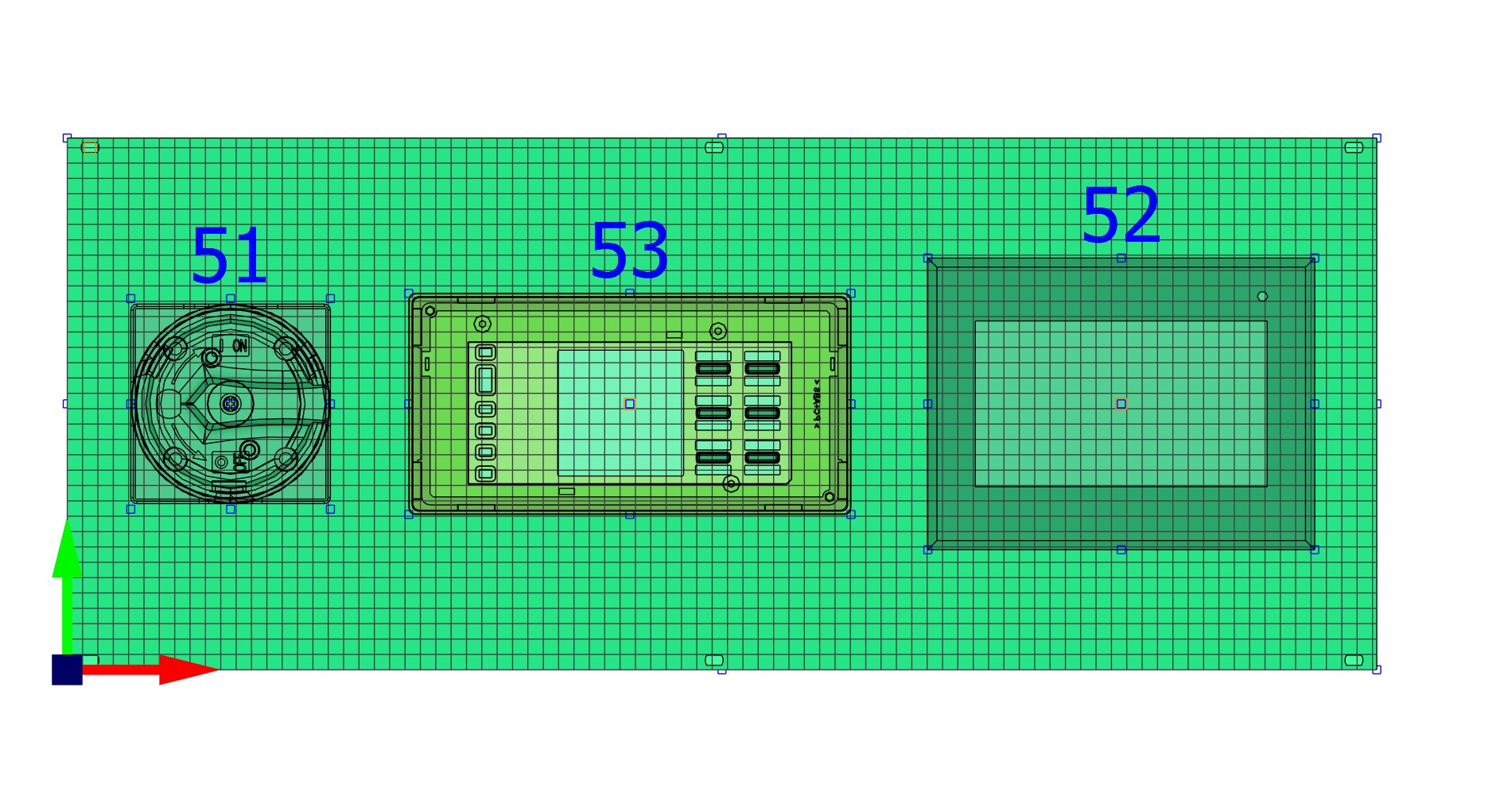

3. Bild: Bauteile werden in der Bohransicht richtig umgeschaltet, nur die Bohrschablone wird nicht angezeigt (Funktionieren aber auf dem Schrank)
Was fehlt mir noch?
Jemand eine Idee?
Grüße Alex

aber die Leertaste hast du schon betätigt wenn du die Linien an die von dir benötigte Stelle verschoben hast?
Sonst fällt mir erstmal nix ein woran es hapern könnte... das Feld "Mechanische Bearbeitung" hat mit der´Feldgröße erstmal nix zu tun

Bild 1:
Nach verschieben muss jedes mal mit "Leertaste" bestätigt werden. Erst wenn die Linien grün sind, passt es.
Welcher Flächentyp wurde vorgenommen?

Oh man.
so einfach kann es sein.
Die Leertaste vergessen zu drücken.
Danke das ihr mich erleuchtet habt
