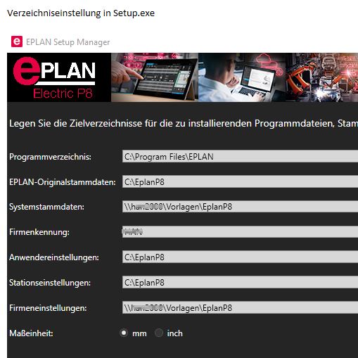

Hallo, alles wird NEU
mit der neuen P8-Version 2025 ist auch eine Erneuerung des Servers geplant. Dazu werde ich sicherlich noch weitere Fragen an die Experten haben.
Zuerst möchte ich mal die Verzeichniseinstellung in Setup.exe diskutieren:
P8 wird bei allen PCs lokal installiert und alle Stammdaten und Projekte befinden sich am Server.
Somit müssen die Verzeichnisse bei Systemstammdaten und Firmeneinstellungen auf den Server verweisen.
1) Ist es nun sinnvoll diese beiden Verzeichnisse als
UNC-Pfade oder gemappte Laufwerke einzugeben?
2) Falls Homeoffice wieder einmal erforderlich sein sollte,
möchte ich auch einfach unabhängig vom Netzlaufwerk werden und meinen Laptop nach Hause mitnehmen.
dazu siehe hier

habe da intern folgende Info zu bekommen.
Robin
Es ist beides möglich: gemappte Laufwerke, oder UNC-Pfad.
Da bei den Laufwerksbuchstaben darauf geachtet werden muss, dass diese bei allen Anwendern gleich sein müssen, wäre der UNC-Pfad praktischer.
Wie Sie Ihre Verzeichnisse für P8 einstellen können wird in der „Guided Installation“ beschrieben. Öffnen Sie hierzu Ihre EPLAN Cloud entweder in P8, oder Ihren Browser.
In Ihrem Dashboard finden Sie unterhalb Ihrer Anwendungen den Punkt  „Guided Installation > Mehr entdecken“.
Wählen Sie dann „Plattform 2025“ > Erstinstallation > Software installieren > Benutzerdefinierte Installation > Zielverzeichnisse

Original erstellt von EPLAN-Buesgen:
..Es ist beides möglich: gemappte Laufwerke, oder UNC-Pfad..
Danke Robin,
aber ich musste gerade feststellen, dass beim Setup-Fenster (s.o.) kein gemapptes Laufwerk mehr akzeptiert wird (Windows 11 und P8_Version2024)

Das war schon immer so, wenn der genutzte Admin nicht dieselben Laufwerke wie der Nutzer hatte.
Entweder der lokale mappt die Laufwerke vor der Installation per Kommandozeile, oder am Anfang vom Setup wird "Berechtigungen nicht kontrollieren" angehakt.

Starte P8 doch mit unterschiedlichen Benutzern.
Jeder Benutzer verwendet in P8 seine eigene Verzeichnisse.
