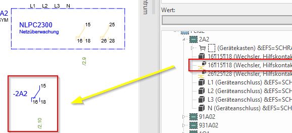

ich habe das Problem in 2024 das ich bei den aus dem Dataportal geladenen Siemens Baugruppen keine einzelnen DE oder Da platzieren kann.
Es hängt immer die gesamte Baugruppe am Haken. Gibt es da eine Einstellung in der man das ändern kann.

Versuchs mal mit der Umschalt-Taste

drück mal "TAB",
damit kannst Du zwischen den Varianten umschalten.

Die Frage ist: was ziehst du wo raus und in welcher Reihenfolge?
Meiner Meinung nach müsste man als erstes die Hauptfunktion mit Artikel setzen. Ob man das Makro nimmt oder das Gerät kann man selbst entscheiden.
Wo du die HF festlegst kannst du dir selbst überlegen - ich mach es derzeit in der Übersicht.
Dann zeichne ich die Karte mit den spannungsversorgungsanschlüssen.
Und dann zieht man die einzelnen ein und Ausgänge aus dem SPS-Navigator.
Wenn dir die im Artikel über das Makro festgelegten ein und Ausgänge nicht passen, definiere sie in der funktionsschablone als Symbol und halte drücke shift beim ziehen der ein und Ausgänge, dann wird das in der funktiknsschablone eingestellte Symbol genommen.
Ich arbeite auch seit kurzem wieder mit eplan (2025), vorher mal ein Jahr mit 2.9, aber nur Änderungen.
Jetzt darf ich die ganze artikeldatenbank pflegen und neu befüllen, da wir vorher mit was anderem gezeichnet haben.
Ich kann dir nur empfehlen, die von Siemens bereitgestellten Makros in einem makroprojekt zu platzieren, dort nach deinen Vorstellungen anzupassen, sie dann wo anders abzuspeichern und im Artikel dein eigenes Makro zu hinterlegen.
Das, was aus dem Portal kommt, ist zumindest für die et 200 SP Baugruppen ein Graus…

vielen Dank für die schnelle Hilfe.
Mit der Umschalttaste funktioniert das einwandfrei.
Wieso ist das so, in den Vorgängerversionen musst das nicht sein. Kann man da noch irgendwo dran drehen?

wenn mich nicht alles täuscht ist das seit Version 2.7 (oder 2.4...) so - Eplan versucht halt immer das passendste hinterlegte zu platzieren (was absolut Sinn macht), auch dann, wenn es bereits platziert ist (was wiederum weniger Sinn macht).
Drehen kann man da nichts, da auch die in der Funktionsschablone hinterlegten Symbole / Symbolmakros ignoriert werden.
Zum Glück klappt das mit der Umschalt-Taste (noch zumindest)

Hallo, war früher besser
Ich habe gerade das gleiche Makro in 2.9 und in Vers.2025 eingefügt:
Das Gerät 2A2 hat 2 Wechsler (als Paarquerverweis),
auf der nächsten Seite möchte ich den 1.Wechsler platzieren und ziehe diesen aus dem BM-Navi
in 2.9 funktioniert dies perfekt
in 2025 muss ich zusätzlich die Umschalt-Taste drücken
Den Sinn für diese Verbesserung kann ich leider noch nicht sehen
