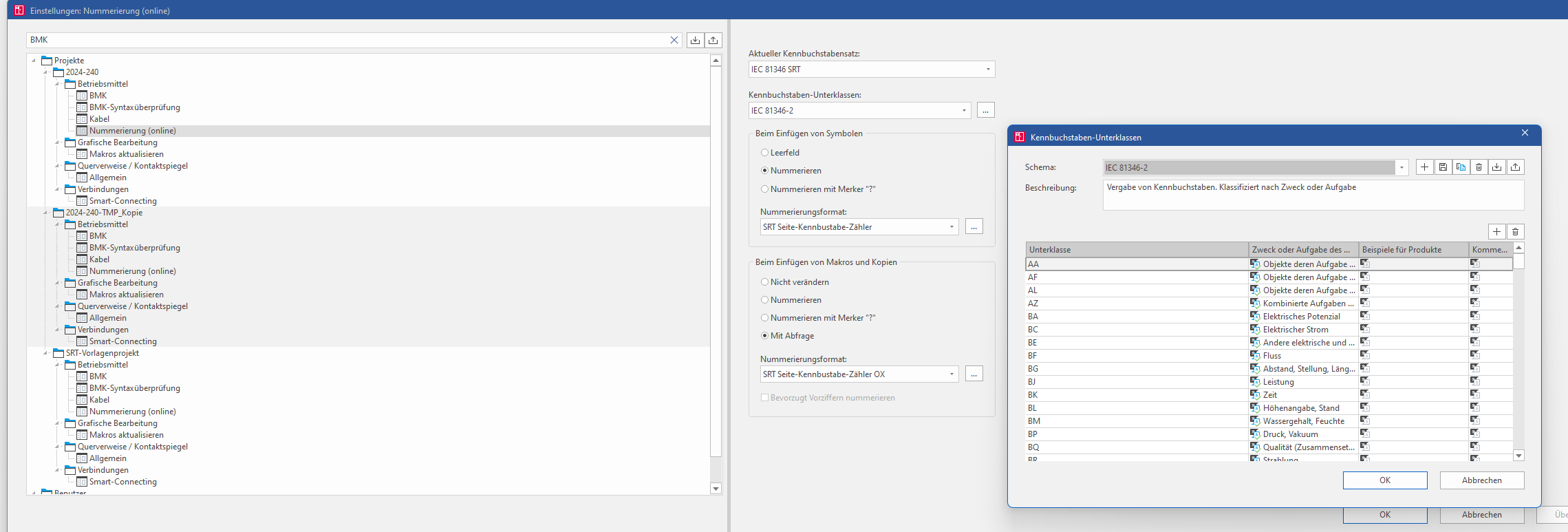

erstellt am: 24. Okt. 2024 11:27    Editieren oder löschen Sie diesen Beitrag!  <-- editieren / zitieren -->   Antwort mit Zitat in Fett Antwort mit kursivem Zitat    Unities abgeben: 1 Unity (wenig hilfreich, aber dennoch)2 Unities3 Unities4 Unities5 Unities6 Unities7 Unities8 Unities9 Unities10 Unities Nur für Look 10 Unities + Antwort hilfreich
Sollte alles in Eplan vorhanden sein, siehe Bild....

erstellt am: 24. Okt. 2024 11:39    Editieren oder löschen Sie diesen Beitrag!  <-- editieren / zitieren -->   Antwort mit Zitat in Fett Antwort mit kursivem Zitat    Unities abgeben: 1 Unity (wenig hilfreich, aber dennoch)2 Unities3 Unities4 Unities5 Unities6 Unities7 Unities8 Unities9 Unities10 Unities
danke für deine schnelle Antwort!Das ist aber nicht die neueste Ausgabe.Dort ist z.b noch "A" aufgeführt. Meines Wissens nicht mehr gültig .

Ja, Eplan liefert ein sehr umfangreiches Schema mit aus, auch in der Version 2023.
Das ist eine Projekt-Einstellung.
Im Projekt muss der gewünschte Kennbuchstabensatz gewählt werden:
-> Datei>Einstellungen>Projekte "Dein Projekt">Betriebsmittel> Nummerierung (online)
Dort rechte Seite ganz oben: Aktueller Kennbuchstabensatz auswählen:
IEC 81346-2:2019. (Das ist die -2020)
Ein Feld tiefer: Kennbuchstaben-Unterklassen:
IEC 81346-2_2019 3 Ebenen
Ab Version 2025 kann man in diese Tabelle noch selbst Kommentare oder Beispiele für die eigene Firma eintragen.
Dann die Anwendung dieser Kennbuchstaben:
Symbol/Schaltzeichen editieren (Eigenschaften bearbeiten)
im Feld "Sichtbares BMK" Rechtsklick
ganz unten im Kontextmenü findest du den Menüpunkt mit den Unterklassen zur Auswahl.

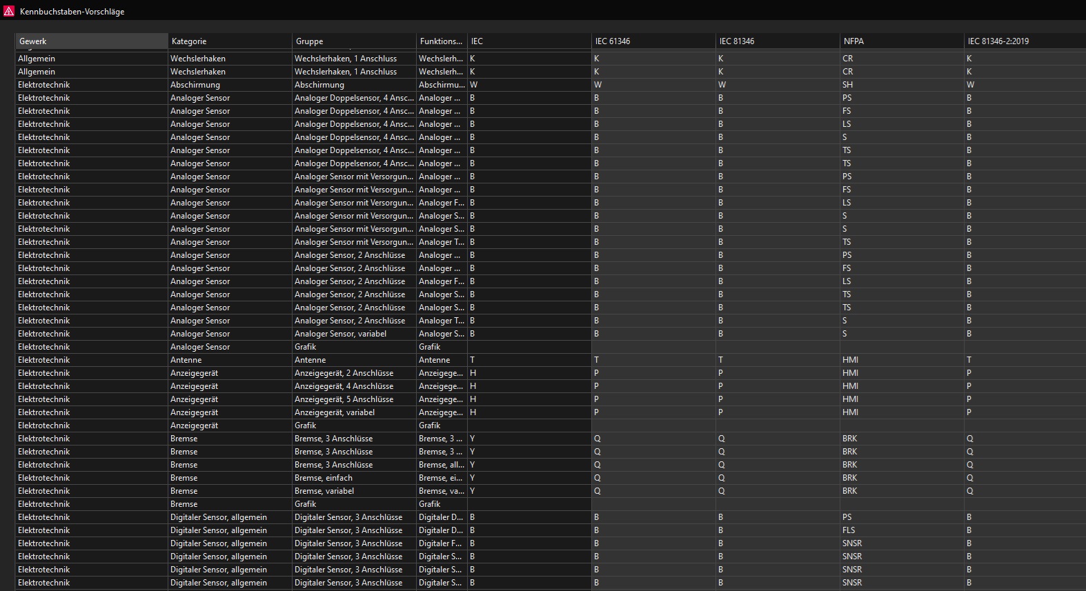

erstellt am: 11. Nov. 2024 17:21    Editieren oder löschen Sie diesen Beitrag!  <-- editieren / zitieren -->   Antwort mit Zitat in Fett Antwort mit kursivem Zitat    Unities abgeben: 1 Unity (wenig hilfreich, aber dennoch)2 Unities3 Unities4 Unities5 Unities6 Unities7 Unities8 Unities9 Unities10 Unities Nur für Look 10 Unities + Antwort hilfreich
Hallo Ditter,
Danke, hab ich gefunden. Das ist allerdings leider nur die Auswahlliste, die erscheint wenn ich auf Kennbuchstaben-Unterklasse auswählen gehe, oder?
Als Vorschlagswert beim Einfügen von Symbolen etc. bleibt es bei mir bei einem Kennbuchstaben. Da steht, auch wenn ich in dem Menü von dir auf 3 umstellen, nach wie vor wie im Screenshot nur ein Buchstabe drin. Ich möchte aber für bestimmte Definitionen bereits mehr Kennbuchstaben vorgeben.

erstellt am: 14. Nov. 2024 14:05    Editieren oder löschen Sie diesen Beitrag!  <-- editieren / zitieren -->   Antwort mit Zitat in Fett Antwort mit kursivem Zitat    Unities abgeben: 1 Unity (wenig hilfreich, aber dennoch)2 Unities3 Unities4 Unities5 Unities6 Unities7 Unities8 Unities9 Unities10 Unities Nur für Look 10 Unities + Antwort hilfreich
Hallo Jörg,
bei ibKastl gibt es aktuelle Normblätter für die BMK.
Gerade habe ich angefangen, 3 Buchstaben zu verwenden. Das lässt zum Beispiel Klemmen- und Steckerverbindungen besser differenzieren.
Aus dem Dataportal kommen aus den Makros auch nur ein Buchstabe heraus. Oft auch der falsche. A ist gelöscht.
