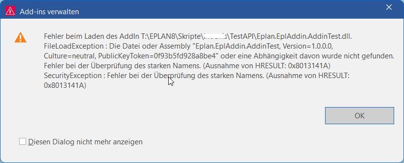

Hallo API Programmierexperten,
Ich habe einen neuen Rechner bekommen:
Windows 11 (anstatt Windows 10)
Visual-Studio 2022 (anstatt Visual Studio 2015 auf dem alten Rechner)
Ich verwende Eplan 2024 Update 4
Mit neuem Betriebssystem und neuem Visual Studio bekomme ich beim Erstellen der API-dll Fehlermeldungen "…. Fehler bei der Überprüfung des starken Namens.."
Nach Rücksprache mit dem Support sollte das Problem in irgendeiner dll liegen.
Ich habe daraufhin alle dlls mit dem Tool sn.exe die verwendeten dlls überprüft. Alle dlls waren OK.
Ich habe jetzt mal in Visual Studio ein blankes Eplan-API-Addin erstellt.
Und siehe da, auch hier erhalte ich die Meldung über "…. Fehler bei der Überprüfung des starken Namens.."
Das Problem scheinen wohl nicht die dlls zu sein.
Irgendwelche Ideen woran das liegen könnte?

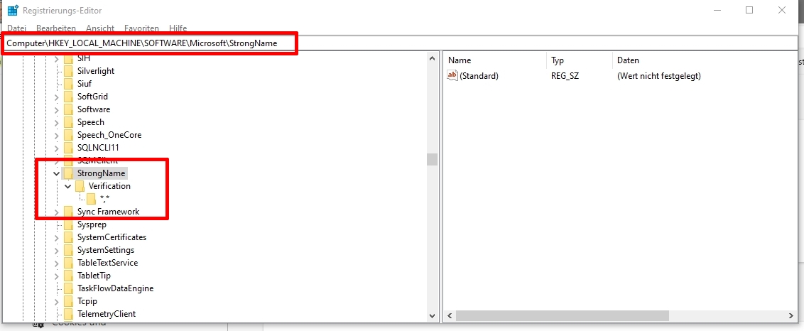

erstellt am: 31. Okt. 2024 12:25    Editieren oder löschen Sie diesen Beitrag!  <-- editieren / zitieren -->   Antwort mit Zitat in Fett Antwort mit kursivem Zitat    Unities abgeben: 1 Unity (wenig hilfreich, aber dennoch)2 Unities3 Unities4 Unities5 Unities6 Unities7 Unities8 Unities9 Unities10 Unities
Problem gelöst.
Dank Microsoft Copilot konnte ich das Problem lösen.
Ich habe in der Registry einen Schlüssel eingefügt.
"Der Registry-Schlüssel
[HKEY_LOCAL_MACHINE\SOFTWARE\Microsoft\StrongName\Verification\*,*]
wird verwendet, um die Strong Name Verification (SNV) für alle .NET-Assemblies zu deaktivieren.
Dies bedeutet, dass die Signaturen dieser Assemblies nicht überprüft werden, wenn sie geladen werden."
Gruß Erich
