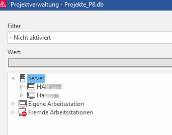

Hallo, gibt es eine Möglichkeit Projekte automatisch auf verschiedene Ordner abzulegen. Wo eine bestimmte Benutzergruppe darauf zugreifen kann ?
Die anderen Nutzer sollen auch manuell das Projekt öffnen können, nur nicht automatisch.
kann ich so etwas mit der Projektverwaltung erstellen?

Ne, so was geht nicht.
Es gibt eine Funktion die nennt sich "Teilprojekte", die würde ich mir mal ansehen, evtl ist das ein Lösungsansatz

natürlich geht das. Funktioniert aber nur über die jeweilige IT und "Leseberechtigungen" der Projekte, der jeweiligen Ordner.

hallo,
du hast leider nicht angegeben ob die anderen mitarbeiter an den projekten arbeiten sollen oder nur viewen.
bei uns mache ich das so, dass wir einen arbeitsbereich nhaben in dem die anwender die projekte bearbeiten.
mittels robocopy werden in der nacht die projekte von den verschiedenen standorten auf der welt in ein verzeichnis zum viewen kopiert.
dort könnnen sich die kollegen die projekte anschauen und belegen somit nicht die vollanwender bei der arbeit.

Hallo wir haben mehrere Standorte und mit jeweiligen Projektordnern. Standardmäßig greift jeder auf seinen Ordner zu. Die Standorte arbeiten und unterstützen auch mal untereinander. Also benötigt jeder wenigstens dann den Zugriff auf den anderen Ordner um ein Projekt zu öffnen und zu bearbeiten.

unsere Projekte liegen auch auf 2 verschiedene Server
Bedingung ist nur, dass eine gemeinsame Projektverwaltung_xxx.db verwendet wird und die User natürlich auf beide Server Rechte haben.
Info: Eigene Arbeitsstation/Fremde Arbeitsstationen sind nur die lokalen Projekte - sollten bei uns leer sein.
