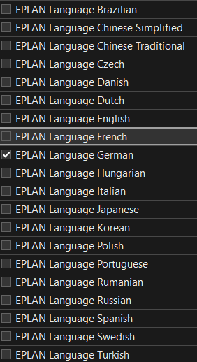

Hi, ich hab folgendes Problem ich möchte meine Projekt welches in Deutsch erstellt wurde ins englische, Französische und Portugiesische automatisch übersetzen lassen also Alle Texte. Wie es gehen soll weiß ich aber ich hab bei mir irgendwie in der Registerkarte Werkzeuge nicht die Befehlsleiste Übersetzung um das Wörterbuch zu erstellen oder Texte zu übersetzen. Und finde in der Hilfe keine Möglichkeit diese zu erstellen oder ich bin blind. hat wer ne Hilfe für mich?

Unter Datei/Hilfe/Lizenzumfang:
Haken bei "EPLAN Multi Language Translation" vorhanden?

Sieht nicht so aus als wäre sie installiert aber müsste in der Lizenz dabei sein.

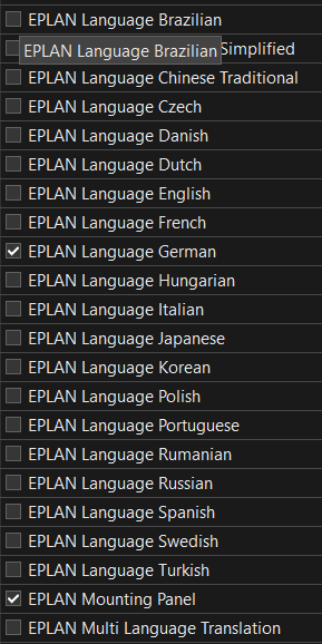

Das ist nur die Sprache der Oberfläche. 2 Zeilen tiefer muss der Haken bei language Translation vorhanden sein.

Wenn dieser Haken nicht da ist, ist das übersetzen auch nicht Bestandteil der Lizenz. Also: alles händisch oder Lizenz erweitern...

Danke dann werden wir die Lizenz erweitern.
