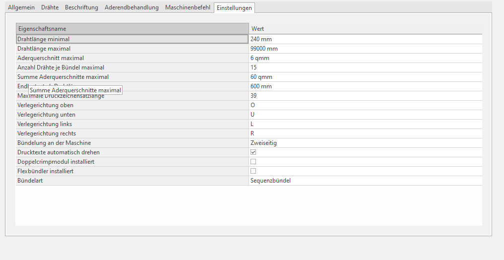

erstellt am: 09. Okt. 2024 08:57    Editieren oder löschen Sie diesen Beitrag!  <-- editieren / zitieren -->   Antwort mit Zitat in Fett Antwort mit kursivem Zitat    Unities abgeben: 1 Unity (wenig hilfreich, aber dennoch)2 Unities3 Unities4 Unities5 Unities6 Unities7 Unities8 Unities9 Unities10 Unities Nur für Tobi Tobsen 10 Unities + Antwort hilfreich
Bei den Einstellungen: Firma -  Drahtkonfektionierung - Komax Zeta gibt es unter Einstellungen das Häckchen "Drucktexte automatisch drehen".
Bei unseren Drähten werden die Texte je nach Anschluss oben oder unten gedreht.

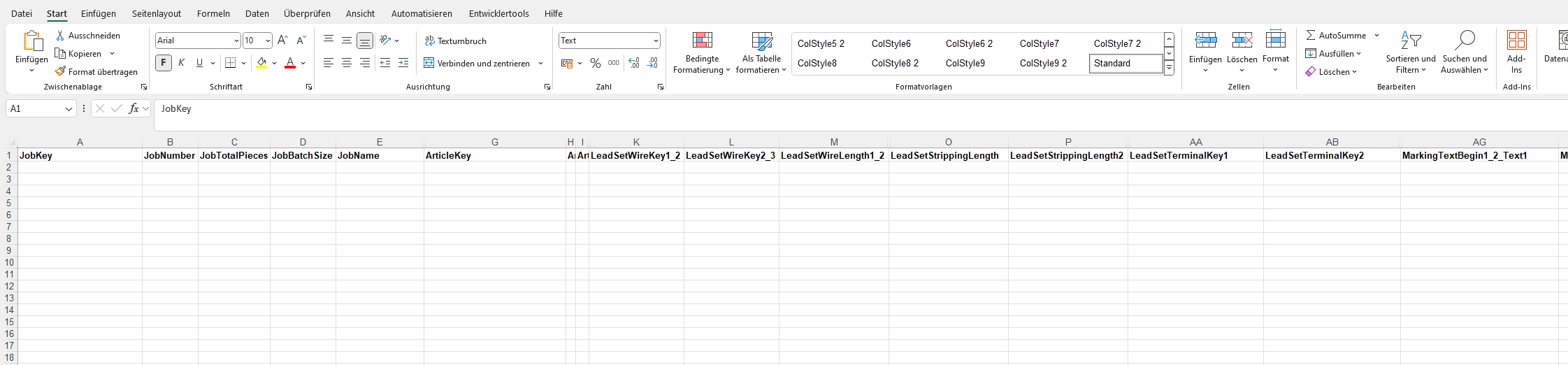

Moin
@ Stefan.
Arbeitet ihr mit der Komax übergabe?
Wir übergeben die Datei mit Einstellungen von CAD Cable.
Diese Lesen wir per Script in die Excel Tabelle (wahrscheinlich die von Komax?!) ein und machen dann über diese die Übergabe zur Maschine.
Wir benutzen nicht das Komax Programm.
Wahrscheinlich, weil die Übergabe so kompliziert ist.

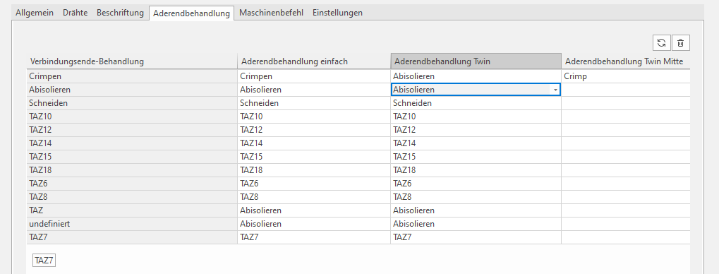

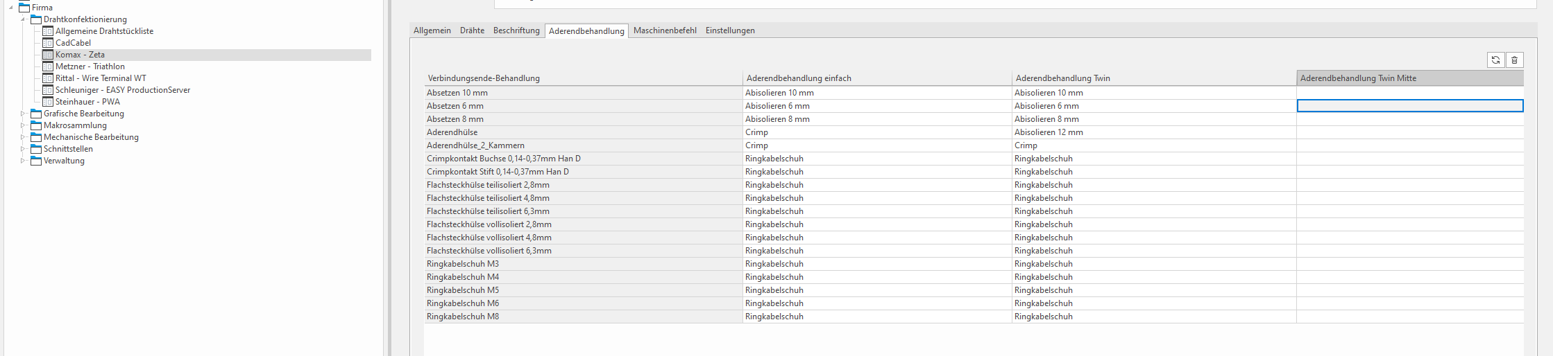

Moin Stefan,
wäre es für dich möglich, mal einen Screenshot von euren Einstellungen zu machen?
Aderendbehandlung, Maschinenbefehl und Einstellungen
(siehe rechtes Bild)

erstellt am: 08. Nov. 2024 09:37    Editieren oder löschen Sie diesen Beitrag!  <-- editieren / zitieren -->   Antwort mit Zitat in Fett Antwort mit kursivem Zitat    Unities abgeben: 1 Unity (wenig hilfreich, aber dennoch)2 Unities3 Unities4 Unities5 Unities6 Unities7 Unities8 Unities9 Unities10 Unities Nur für Tobi Tobsen 10 Unities + Antwort hilfreich
TAZ = Teilabzüge

erstellt am: 08. Nov. 2024 12:06    Editieren oder löschen Sie diesen Beitrag!  <-- editieren / zitieren -->   Antwort mit Zitat in Fett Antwort mit kursivem Zitat    Unities abgeben: 1 Unity (wenig hilfreich, aber dennoch)2 Unities3 Unities4 Unities5 Unities6 Unities7 Unities8 Unities9 Unities10 Unities
Super vielen Dank.
Code:
Sstrip, 14,4S
Bedeutet dann 14,4mm Teilabzug?
OK..
Habe den Eintrag gefunden und verstanden.
Danke.
