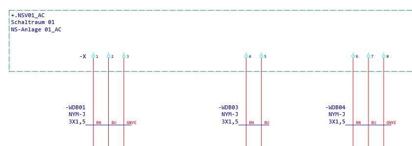

Hallo was kann ich einstellen , damit meine Kabel beim absetzen automatisch mit 3 BMKs angezeigt werden? Mache ich das über die Funktionsschablone oder geht dies auch anders. Wir nutzen EPLAN 2024.

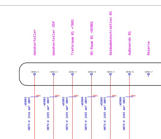

Wo stelle ich das ein. Ich habe verschiedene Kabeltypen für verschiedene Funktionen. Z.B. NYM Kabel als Niederspannungskabel -WDB01 oder NYY-J für Erdungskabel -WEB01. Kann ich das irgendwo schon grob vor konfigurieren? Das man das dann noch vereinzelt anpassen muss ist mir klar.

Du könntest dir eine Projektbezogene Blockeigenschaft für Kabel erstellen wo du alle benötigten Infos darstellen kannst.
Informationen wie Kabeltype holt man sich am besten aus der Materialnummer und trägt die nicht manuell ein, sofern die Daten sauber im Materialstamm gepflegt sind.

Ich habe Blockeigenschaften schon gemacht, aber noch keine Projektbezogenen Blockeigenschaften. Wie würde ich das am besten anstellen?

Projekteigenschaften > "Blockeigenschaft Format Kabel/Abschirmung" 1 bis x hinzufügen.
In den Formatelementen die Felder suchen und anordnen die du brauchst.
Z.B. Funktion > Kabel > Typ, Länge, Quelle oder Ziel, usw.
Bei Artikel kommst du an an die Daten deiner Materialnummer die am Kabel hinterlegt ist.
Am Kabel kannst du dir dann die formatierte Blockeigenschaft anzeigen lassen, die Darstellung ist an jedem Kabel gleich.
In den Auswertungen kannst du ebenfalls die Blockeigenschaft(en) anzeigen lassen, wenn gewünscht.

Soweit bin ich gekommen, aber wie hilft mir das bei der automatischen Anzeige von 3 BMKs bei der Kabelauswahl?

also ich würde das bmk in den kabelartikel in ein feld reinschreiben (stammdaten) und dann bei der auswahl dieses feld anzeigen lassen.
bei deiner version sollte es da doch viele möglichkeiten geben
