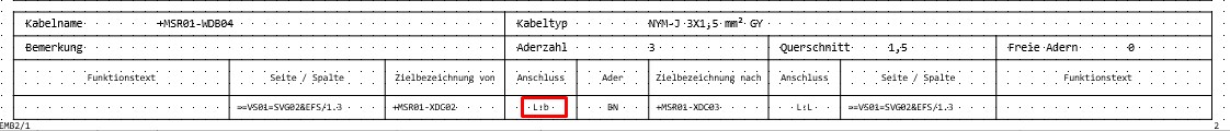

2 Dinge, wo ich in der Auswertung des Dynamischen Formulars im Kabelplan Hilfe benötige:
1. Wie kann ich die Auswertung einstellen, damit das Kabel NYM-J 3x1,5 als letztes Kabel auf einer Seite zusammen angezeigt wird und nicht getrennt wird?
2. Unter Anschluss steht L:b das ist eine 3 Leiter Klemme. Was kann ich einstellen, damit nur z.B. "L" dasteht? (zur Zeit ist dort Zielanschluß 20077 eingestellt).
Ich hoffe ihr könnt mir helfen...

zu 1 - zumindest bei 2.9 isses so - wo du das bei 2024 findest - keine Ahnung ;-))
in der Einstellung zum Kabelplan (Projekte -> dein Projektname -> Auswertungen -> Ausgabe in Seiten
beim Kabelplan den Haken bei Zusammenfassen setzen und den eine Mindestanzahl von Auswertungszeilen festlegen.
wir haben 36 eigetragen, das ist unser Kabel mit den meisten adern und auch das soll in der Auswertung nicht unterbrochen werden, daher bei uns die 36

Genau so ist es gedacht, nämlich dass Kabel nicht auseinandergerissen werden. Die "Erfinder" dachten dabei wohl eher an Kabel mit wenig Adern, z.B Motorkabel o. ä., also Mindestanzahl 4 oder 5 ist praxisüblich.

Genauso wollte ich es. So hat es geklappt.
