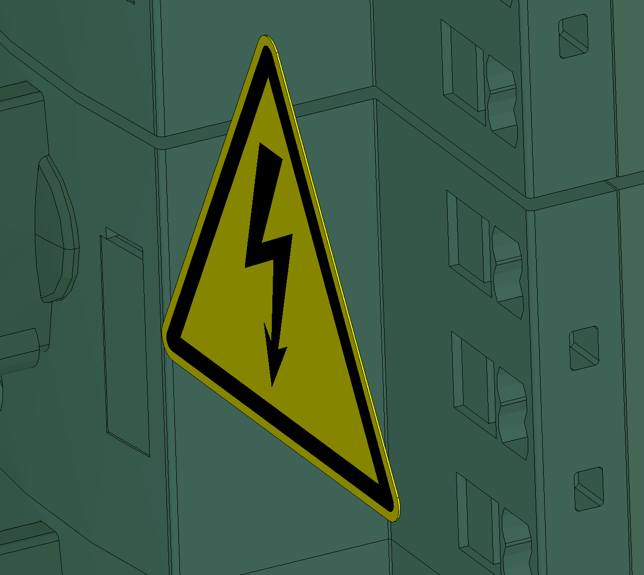

hat von euch schon mal jemand Aufkleber in ProPanel platziert?
Würde gerne in den Modellansichten z.B. die "Blitzpfeile" am Schaltschrank darstellen. Für den Blitzpfeil existiert ein Artikel.
Wäre interessant wie ihr das löst.
Danke!

Solche Schilder lassen sich nur über ein 3D Makro platzieren. Und in diesem können auch Farbwerte die evtl. das Step-Modell mitbringt, abgespeichert werden.
Wenn dafür schon ein Artikel in der DB existiert kann man auch dafür ein 3D Makro hinterlegen. Machen wir häufig auch bei UL-Schilder die genietet oder verschraubt werden. Da benötigen wir nicht nur das Schild als 3D sondern auch das Bohrbild.
Nur wird es nicht ganz so einfach sein die passenden 3D Modelle zu bekommen. Daher: Selbst ist der/die Mann/Frau.

Dachte ich mir fast, dass das nur über das 3D-Makro geht. Kannst du mir noch verraten wie ihr dann zum 3D-Makro kommt?
Ich hätte z.B. eine JPG vom Aufkleber. Müsste man das dann quasi in eine STEP-Datei bekommen und dann im Makroprojekt daraus ein 3D-Makro machen, oder gibt es da einen "einfacheren" Weg?

Es gibt entweder den Weg das du am Artikel über Breite<22013> und Höhe<22012> die Größe definierst und dann das JPG als Textur(22219) dir auf dem rechteckigen Bauteil auf der Oberfläche anzeigen lässt. Ist aber unschön bei einem Dreieck.
Oder der andere Weg eben dir das als Stepdatei zeichnest, oder zeichnen lässt. Es gibt mitunter einige Software mit denen das ganz gut klappt hier schnell mal eine Step zu erstellen die einzufärben und dann als 3D Makro abzulegen.

Achtung_Spannung.step
Anbei, weil ich grade drüber "gefallen" bin eine Step. Sicher wird die Größe nicht Stimmen aber so vom Prinzip.

Step-Files zum Download habe ich hier gefunden:
https://swxtools.de/warnzeichen-nach-iso-7010-fuer-alle-cad-systeme/
Haben eine Kantenlänge von 50mm und müssten ggf. vor dem Import in Eplan noch skaliert werden.
Hab mal probeweise den "Blitz" importiert - Ergebnis siehe Anhang...

Hier mal noch eine Ergänzung...
... wenn du z.B. Schilder hast die rechteckig sind kannst du die Maße in deiner Artikelverwaltung hinterlegen.
z.B. BxHxT 120x70x2 über die Eigenschaft "<22219> Textur" kannst du dann eine Bilddatei hinterlegen, die auf dem Bauteil angezeigt wird.
So kannst du dann z.B. die Bilddatei deines Schildes nehmen und siehst genau das.
Nur beim dreieckigen Blitz wird's schwierig

Original erstellt von EPLAN kurz erklärt:
Und in der Modell-Ansicht wird die Textur nicht angezeigt! Sieht dann nicht so schön aus.
