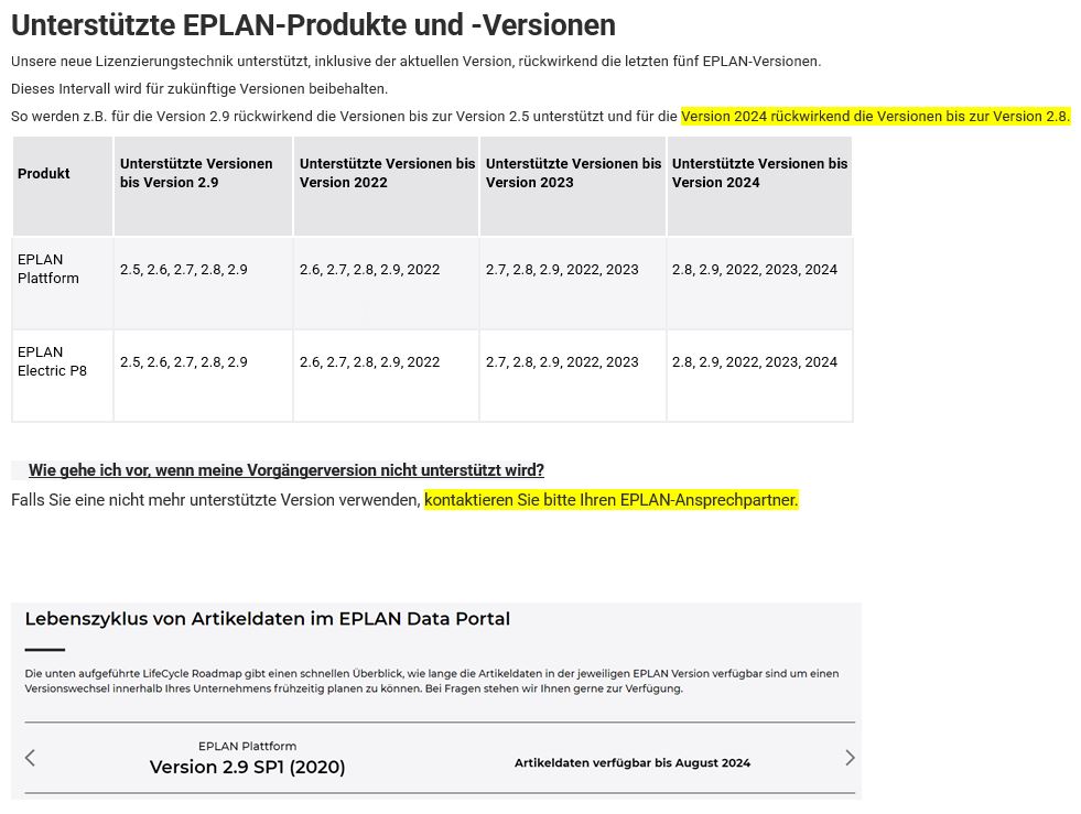

Hallo zusammen
Seit gestern funktioniert mein Data Portal nicht mehr. Kann keine Artikel oder Makros mehr einfügen. Nachdem ich mich einfach mal neu angemeldet habe steht da jetzt, dass man diese Funktionen nur noch ab Eplan 2023 nutzen kann. Laut Eplan Hilfe sollte aber 2.9 SP1 Update 6 dafür genügen. Ich finde auch keine Ankündigungen von Eplan darüber.
Habe ich da irgend etwas verpasst ? Muss ich wirklich 2023 installieren ? Ich finde das fürchterlich.

Der Zugang zum Dataportal für Versionen 2.9 und 2022 wurde Ende August abgeschaltet.
Das Dataportal steht immer nur für die letzten 3 Versionen zur Verfügung.
Das wird von Eplan auch kommuniziert.

Original erstellt von Wheely:
.. Muss ich wirklich 2023 installieren ? Ich finde das fürchterlich..
Ja, nur aus diesem Grund habe ich jetzt zusätzlich Version 2024
INFO ganz unten
Nicht Version 2023, sondern gleich 2025 - sonst hast demnächst wieder das Problem

Hallo Wheely
vielleicht solltest du deinen EPLAN-Ansprechpartner kontaktieren.
Ich habe das auch gemacht zwecks einer Lizenz für Vers_2.7 und folgende Antwort bekommen:
ich kann ihnen anbieten, den extended Version Support aufzuschalten.
Damit kann auch Version 2.6 und 2.7 noch betrieben werden.
Kosten: € 269,0 pro Lizenz pro Jahr.
Also wir haben drauf verzichtet, der User soll gezwungen werden auf die neueste Version umzusteigen.

@HOC
Dein Vorschlag bezieht sich auf die Eplan-Lizenz, d. h. die EIDs gelten für die 5 letzten Versionen.
Hier geht es aber um den Zugang zum Dataportal und da sind es nur 3 Versionen.

Kopf hoch, Deine neue 2024er oder 2025er Installation muss ja nicht mehr können als Artikel aus dem Data Portal in eine (neue, leere) Datenbank herunterzuladen. Sind Bilder- und Makroverzeichnisse gleich reicht dann ein einfacher XML-Export - ansonsten .edz
Zum Thema "Wir haben davon nichts gewusst":
Das Lizenzmodell, dass nur die letzten 5 Versionen nutzbar sind, begleitet uns seit Version 2.8 (2018).
Ebenso ist das mit den unterstützten Versionen beim Data Portal nicht neu. Für 2.9SP1 gab es seitens Eplan eine für deren Verhältnisse "grosszügige" Galgenfrist bis August 2024.
Was in dem Zuge noch erwähnenswert ist: Mit dem Update der Lizenz auf 2025 kannst Du maximal (oder besser minimal) noch die 2.9SP1 nutzen.
Migration von Eplan5-Projekten geht damit definitiv nicht mehr.
...und dann landet man evt. wieder beim "extended Version Support"

@Wheely
Notlösung wegen deines eiligen Projekts:
Installiere die Version 2023, aber nur als Provisorium. Darin kannst du auf das alte Menü umschalten (ab 2024 nicht mehr).
Ansonsten aber bitte die Version 2025 benutzen. Von den ganzen Umgewöhnungen einmal abgesehen, ist das m. E. eine gelungene Version.

Original erstellt von Werner T.:
Leider falsch, weil das neue Artikeldatenbankformat mit 2.9 und älter nicht gelesen werden kann, die Daten in einer Datenbank von 2023...2025 zu haben nützt einem mit 2.9 nichts.
