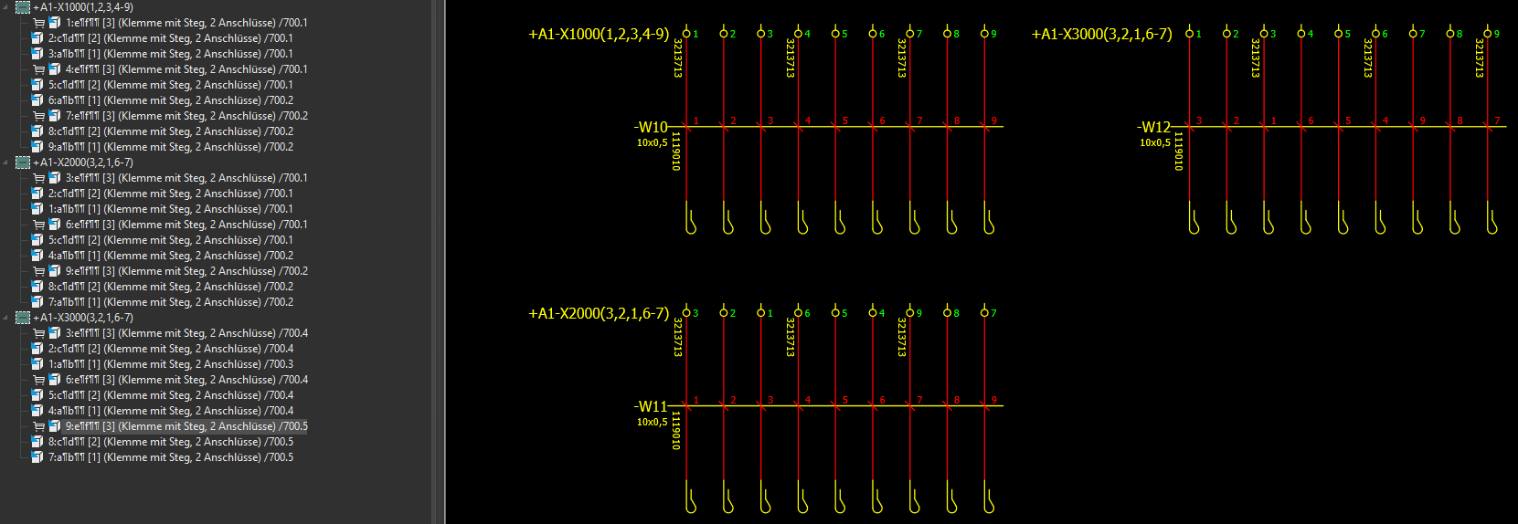

Das Arbeiten mit Doppelstocklemmen oder mit Mehrstockklemmen kann für einen Anfänger schon ganz schön verwirrend sein.
Ich nutze gerade diese Doppelstockklemme PXC.3208511 und diese Mehrstockklemme PXC.3213713.
Beide habe ich aus dem Data Portal heruntergeladen.
Beide Klemmen haben als Funktionsdefinition Klemme mit Steg, 2 Anschlüsse. Soweit so klar.
Die Anschlussbezeichnung ist bei der ersten Funktionsschablonde 2¶3 für Etage 2.
Die Anschlussbezeichnung ist bei der zweiten Funktionsschablonde 1¶4 für Etage 1.
Dies stimmt aber nicht mit dem EPLAN Data Standard überein. Richtig?
Richtig wäre:
Die Anschlussbezeichnung ist bei der ersten Funktionsschablonde 3¶4 für Etage 2.
Die Anschlussbezeichnung ist bei der zweiten Funktionsschablonde 1¶2 für Etage 1.
oder
Die Anschlussbezeichnung ist bei der ersten Funktionsschablonde c¶d für Etage 2.
Die Anschlussbezeichnung ist bei der zweiten Funktionsschablonde a¶b für Etage 1.
Ist schon klar ich kann dies einfach Ändern und fertig.
Wenn ich nun im Klemmennavigator mit "Neue Klemmen (Geräte...)" 3 Mehrstockklemme PXC.3213713 erzuegen möchte.
Wähle ich als Nummerierungsmuster 1,2,3,4-9 aus.
Dann ist die erste Klemme logischer Weise die oberste also Etage 3.
Die zweite Klemme dann Etage 2.
und die dritte Klemme dann Etage 1.
So läuft das Nummerierungsmuster weiter.
Für mich ist in EPLAN im Schaltplan bei einer Klemme die Bezeichnung auch die Beschriftung im Schaltschrank der Klemme. Für euch auch?
Praktisch macht es aber im Schaltschrank viel mehr Sinn die unterste Etage mit 1 zu beschriften.
Das Verdrahten ist oftmals einfacher.
Ich weiß das ich durch ein anderes Nummerierungsmuster dies auch umdrehen kann. Also z.B. mit 3,2,1,6-7.
Dadurch leiden denn aber einige EPLAN funktionen drunter.
Z.B. Alle Klemmen im Navigator auswählen und hintereinandere Platzieren. Begonnen wird dann mit Klemme 3. Das Nervt.
Oder wenn ein Kabel über die Auto Connect Linien gezogen wird welches die Adern mit Zahlen Nummeriert sind. Dann wird Ader 1 auf Klemme 3 gelegt. Auch nervig.
Das beudeutet man muss die Klemmen die Sortierkennenung aufwendig ändern? Aber dann stimmen die Funktionsschablonen nicht mehr. Auch nervig.
Wie geht ihr damit um?

Eplan Data Standard
Ja, du hast Recht, die Anschlußbezeichnungen der Klemmen wäre so, wie du sie beschreibst. Muss man die ändern? Wir tun es nicht, höchstens dass wir statt der Ziffern Buchstaben schreiben. Das ist übersichtlicher, weil so Klemmenbezeichnungen und Anschlußbezeichnungen nicht verwechselt werden können.
Nummerierungsreihenfolge
Man kann die Etagenreihenfolge in der Artikelverwaltung in der Funktionsschablone umkehren, also Etage 1 - 2 - 3. Die erste Zeile enthält dann die Etage 1 und diese wäre dann Hauptklemme, was laut HILFE auch i. O. ist.

Mach es so wie Ditter beschrieben hat mit den Ebenen tauschen. Alles geht bis auf Klemmenplan da das EPLAN noch nie konnte es so darzustellen wie im Navigator. Wichtig für dich ist das deine anderen Funktionen gehen (wie Adernummerierung usw.).

Man kann schon einen korrekten Klemmenplan generieren lassen. Dazu müssen im Stromlaufplan die Anschlußbezeichnungen korrekt vergeben werden. Damit diese sichtbar werden, in Ebene 430 Sichtar Haken setzen.
Das Standardformular anpassen, d.h. umstellen auf "Anschlußorientiert" (so oder sinngemäß heißt die Eigenschaft).
Dann die entsprechenden Anschlüsse als Platzhalter einfügen an den Positionen, wo man die Ziele eingetragen haben möchte.
Das Kriterium intern/extern ist damit wirkungslos, gilt nur für "Zielorientiert".
