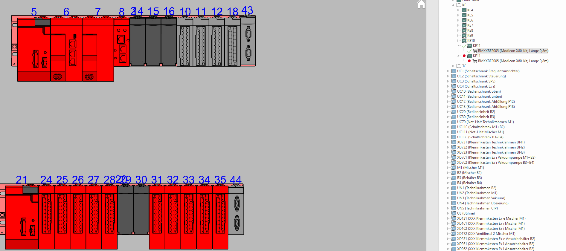

ja wie der Betreff schon sagt:
Ich habe hier in ProPanel die Aufgabe bekommen, für meinen Kollegen die Schneider Makros aufzuarbeiten. (Modicon X80 - M580.. sind mies..)
Jetzt gibt es da ein Modul, welches aus ings. 4 Makros besteht, wovon ich zwei benötige.
https://www.se.com/de/de/product/BMXXBE2005/modicon-x80kit-l%C3%A4nge-08m-f%C3%BCr-modultr%C3%A4gererweiterung-f%C3%BCr-multirackkonfiguration/
Ich arbeite zwar schon länger mit ProPanel, aber... wie platziere ich zwei Makros bei einem Artikel?

Moinsen,
das müsste gehen, indem man den 2ten auf einer (passenden) Montagefläche am ersten platziert und an dem dann den Haken "ist unverschiebbar an übergeordneten Betriebsmittel befestigt" aktiviert.
Dann braucht der 2te keinen eigenen Artikel und gehört im Bauraum quasi zum ersten dazu.
Normalerweise (bei festem Zubehör etc.) erledige ich das direkt im Makroprojekt, aber in einem Schaltplanprojektbauraum sollte das gleich funktionieren.

Sobald ich den ersten platziert habe, habe ich ja gar keine Möglichkeit einen zweiten zu platzieren.
Ich könnte nur (wie du schreibst) es so probieren, das ich das zweite Makro von diesem Artikel über "Makro platzieren" aufrufe.
Diesem dann die BMK vom Artikel gebe und als "Unverschiebbar" zuordne,..
Werde das mal probieren.
Ist aber wieder "typisch eplan"
/e:
Nö, geht nicht.
Habe ich nachher doppelt in der Stückliste.

Wieso sollte das nicht gehen... merkwürdig hat der erste denn auch ne Montagefläche auf der was platziert werden kann?
Oder kannst du den 2ten nicht aus dem 3D-Navigator ziehen?
andere Möglichkeit:
du erstellst ne Baugruppe aus den beiden Artikeln. Dieser kannst dann ein Step-File oder besser gesagt 3D-Makro welches aus den beiden (vereinigten) Teilen besteht hinterlegen.
Ob dass dann mit deiner Schalplanerstellung stimmig ist, musst du wissen ;-)

Das Bauteil liegt nicht auf dem ersten auf, sondern wird sep. im Bauraum platziert.
Bauteil 43+44 (ist kein Projektaufbau, sondern nur zum Test)

ahja... das war mir entgangen.
da gabs irgendwas, ich kann mich nur nicht mehr daran erinnern wie es ging - vielleicht fällts mir ja noch ein (oder jemand ist schneller).

Ja, da gabs was:
Baugruppen könnten im Bauraum verteilt platziert werden:
https://www.eplan.help/de-DE/Infoportal/Content/Plattform/2.9/EPLAN_Help.htm#htm/partsmanagementgui_r_baugruppe.htm
Im Eplan Data Standard gibts auch so ein Beispiel mit Siemens Anschaltung IM155 incl. Servermodul.

Dankeschön,
aber leider ist das hier keine Baugruppe, sondern ein Kit, mit einer Artikelnummer.
(oder ich habe euch falsch verstanden)
Ich werde dieses Bauteil niemals bestellen (ist Beistellung)
Müsste mir nun wahrscheinlich für alle Bauteile die Artikelnummer raussuchen (und Preise anfragen für die Warenwirtschaft (Firmenphilosophie da hier unsere Zeiten hinterlegt werden..wenn es geht) dann eine Baugruppe mit den einzelnen Artikeln anlegen und jeweils noch ein Makro machen.
