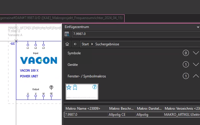

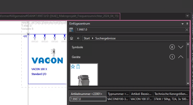

kann mir jemand sagen warum mir bei einfügen eines Artikel die zweite Makrovariante B als erstes angeboten wird und nicht A?
Habe den Artikel einmal probiert aus dem Einfügezentrum --> Geräte zu platzieren (siehe Bild) --> Ergebnis mir wird die Variante B als erstes angeboten.
Wenn ich allerdings über das Einfügezentrum --> Fenster- / Symbolmakros (seihe Bild) einfüge --> Ergebnis mir wird so wie ich es erwarte die Variante A als erstes angeboten.
Warum ist das so und wie kann ich das ggf. umstellen das ich die variante A als erstes angeboten bekomme?

Hallo.
Im Electric P8 gibt es die Funktionalität, dass sich die Software automatisch die passende Makro-Variante zur Funktionsschablone eines gewählten Artikels heraussucht.
Vielleicht passt deine Variante B besser, als Variante A zur Funktionsschablone.
Das solltest du mal prüfen.
