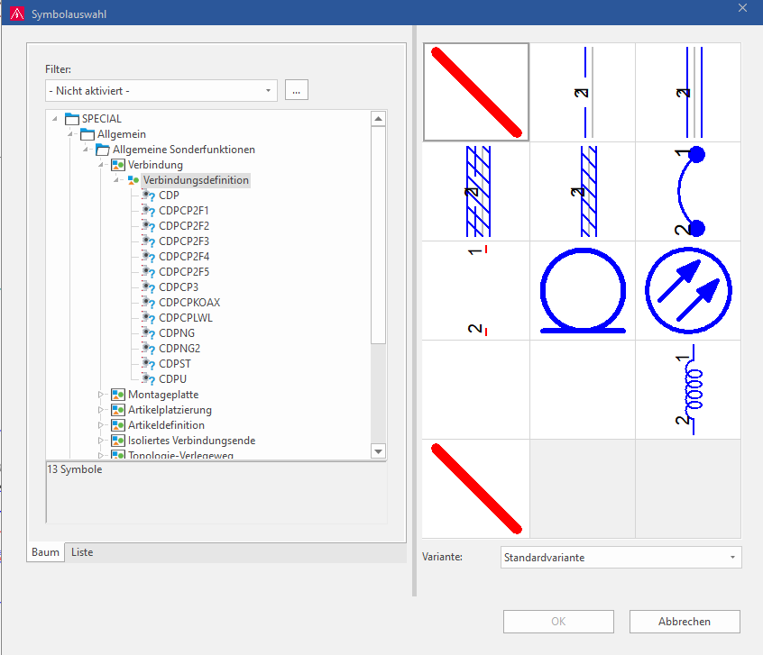

Muss leider in 2024 arbeiten. Leider alles anders als 2.7/2.9. Man sucht sich einen Wolf. Einfach nur schlecht gemacht. Gibt es eine Möglichkeit wieder die "alte" (und schnellere) Variante des Symbol einfügen zu bekommen ? Will einfach nicht über Menü und Untermenü mich zum passenden Symbol durchhangeln. Ich weiß ja wie das Symbol heißt (seit 30 Jahren). Soll einfach wieder so wie in 2.7/2.9 sein. Geht da was evtl. mit Scripting ?

Moinsen,
dieses Einfügezentrum regt mich auch was auf... völlig unnötig bei vernünftiger Stammdatenpflege. Aber das ist nur meine Meinung ;-)
Zum Thema:
Ich hab mir die Tastenkombinationen (Einfügen = Symbol einfügen, M = Makro einfügen) aus 2.9 in 2023 importiert und es funktioniert wie früher mit der Einschränkung, dass man die grafische Vorschau aktiv haben muss um das gewählte Makro vorher zu sehen.
Tricky ist, dass in den Benutzereinstellungen man nur mehr über RMT (auf den Pfad "Benutzer / Verwaltung) -> Importieren zum Menü für die Tastenkombinationen kommt.

erstellt am: 21. Aug. 2024 11:36    Editieren oder löschen Sie diesen Beitrag!  <-- editieren / zitieren -->   Antwort mit Zitat in Fett Antwort mit kursivem Zitat    Unities abgeben: 1 Unity (wenig hilfreich, aber dennoch)2 Unities3 Unities4 Unities5 Unities6 Unities7 Unities8 Unities9 Unities10 Unities Nur für django 10 Unities + Antwort hilfreich
naja - ich öffne Version 2.9 und exportiere mir dort in den Benutzereinstellungen meine zuvor festgelegten Tastenkombination (unter anderem [EINFG] = Symbol einfügen)
diesen export importiere ich dann in 2023 mit dem mittlerweile gut versteckten Menüpunkt in den Benutzereinstellungen.
Nun kann ich mit [EINFG] in 2023 das Symbol-Einfügemenü in gewohnter und bewährter Weise benutzen und muss nicht über das Einfügezentrum gehen.

erstellt am: 22. Aug. 2024 10:11    Editieren oder löschen Sie diesen Beitrag!  <-- editieren / zitieren -->   Antwort mit Zitat in Fett Antwort mit kursivem Zitat    Unities abgeben: 1 Unity (wenig hilfreich, aber dennoch)2 Unities3 Unities4 Unities5 Unities6 Unities7 Unities8 Unities9 Unities10 Unities Nur für django 10 Unities + Antwort hilfreich
Es gibt die Actions noch. Somit können diese auch per Ribbon-Befehl aufgerufen werden:
Gerät einfügen: XDLInsertDeviceAction
Symbol einfügen: XEGActionInsertSymRef

Mit dem Überschreiben von Eplan-Standards bin ich eher zurückhaltend. Allerdings ist der hier diskutierte schnelle Aufruf für das Einfügen sinnvoll. Die hinter diesen Tasten liegen Standardfunktionen lassen sich recht schnell und komfortabel bei der Filterauswahl im Einfügezentrum einstellen.
Auch wir haben das Ribbon erweitert und darin ebenfalls die alten Aufrufe implementiert. Die alten Funktionen sind nicht aus dem Programm-Code verschwunden, sie sind nur nicht mehr in der Oberfläche enthalten.
Sogar PDF-Export, -Import und -Navi sind noch vorhanden (siehe Bild). Diese Funktion ist aber in der Version 2025 wieder enthalten, sogar deutlich verbessert.

Update zu Tastenbefehlen
Mein Beitrag vom 21. August ist mit der 2025 insofern überholt, als für die Einfüge-Befehle mit der 2025 wieder die alten Funktionalitäten gelten:
EINF            öffnet die altbekannte Symbolauswahl
ALT+EINF        öffnet die Artikelauswahl
CTR+Einf oder M die Makroauswahl.
Wenn das bei euch nicht funktioniert, habt ihr beim Installieren der 2025 die Benutzereinstellungen aus einer Vorgängerversion übernommen.
Das macht man (fast) immer.
Zum Ändern:
Im Menüband Rechtsklick -> Menüband anpassen, da findet man auch die Tastenbelegung
in Tastenbelegung auf Zurücksetzen klicken und man hat die original Tastenbelegung aus 2025.
Also nicht mehr (Kompatibilität)

Original erstellt von Ditter:
Zum Ändern:
dies kann ich nicht bestätigen, auch in der 2025 spring EINFG zum Einfügezentrum. Auch nach zurücksetzen der Tastenkombinationen.

@ F.S.
Das habe ich auch so beschrieben: Standard in 2025: EINF öffnet die Symbolauswahl.
Wenn die Tasten gemäß Standard belegt sind, was soll denn das Zurücksetzen dann noch bewirken? - Nichts, die Tastenbelegung entspricht ja bereits dem Standard.
Zurücksetzen stellt den Standard wieder her, falls dieser verändert wurde. Falls nicht, bleibt natürlich alles wie es war.
Wie könnte er verändert worden sein? Z. B. wenn beim Installieren der neuen Version die Benutzereinstellungen aus einer Vorgängerversion 202x übernommen wurde. Dann wird auch die Tastenbelegung übernommen und die ist in 2023 und 2024 nun mal anders.
EINF stellt nur die SUCHE im Einfügezentrum auf Symbole, öffnet aber nichts. Das ist in 2025 eben NICHT der Standard.
In solchen Fällen stellt ZURÜCKSETZEN den Standard wieder her.
Am besten, in 2023 oder 2024 mal selbst ausprobieren.

@Ditter
nochmal, bei mir öffnet sich in der 2025 keine Symbolauswahl,
es wird immer nur die  SUCHE im Einfügezentrum auf Symbole gestellt.
Es ist so vor oder nach dem zurücksetzen der Tastenkombinationen.

Ok, dann hatte ich dich falsch verstanden.
Dafür, dass das Zurücksetzen nicht klappt, habe ich auch keine Erklärung.

Ich denke bei mir ist der normal Zustand, bei dir ist was verstellt, wenn die Taste EINFG die Symbolauswahl öffnet.

erstellt am: 08. Okt. 2024 08:45    Editieren oder löschen Sie diesen Beitrag!  <-- editieren / zitieren -->   Antwort mit Zitat in Fett Antwort mit kursivem Zitat    Unities abgeben: 1 Unity (wenig hilfreich, aber dennoch)2 Unities3 Unities4 Unities5 Unities6 Unities7 Unities8 Unities9 Unities10 Unities Nur für django 10 Unities + Antwort hilfreich
Ich habe in der letzten Woche (30.9. bis 2.10.)  bei Eplan die Update-Schulung besucht und da wurde gesagt, dass EINF wieder die Symbolauswahl öffnet, also wie bei mit. In den Versionen 2023 und 2024 wird der Filter vorgewählt, wie bei dir.

EPLAN 2025 Clean installiert öffnet das Einfügezentrum mit der Einfügetaste.
Jedoch kann man über das Ribbon Band (Menüband Anpassen) das alte Einfügezentrum auf die "Einfügen" Taste legen. [Tastenkombinationen]
Es ist somit kein "Import aus 2.9" notwendig um diese alte Tastenkombination wieder einzustellen.
Über "Zurücksetzen der Tastenkombinationen" lässt sich der "Cleane" Zustand aus der Grundisntallation 2025 wiederherstellen: "Einfügezentrum" wird markiert.

Original erstellt von F.S.:
@Ditter
Ich glaube hier reden beide Personen von derselben "Sybolauswahl" bzw. "Suche im EInfügezentrum".
"Suche im Einfügezentrum" (Symbole Suche)
"Symbolauswahl"
Daher sieht es so aus als würde 2025 bei beiden Personen richtig funktionieren.
Wenn man es umstellen will, kann man das über die "Tastenkombinationen" einstellen.

Ich will da gar nicht weiter drauf rumreiten, aber die Aussage von @Ditter das mit der 2025 wieder der alte Symbolauswahl Dialog bei betätigen der EINFG Taste kommt ist halt falsch (ich denke er meint den Dialog wie im Screenshot).
Nicht das bei einigen Usern die Erwartungshaltung diesbezüglich mit der 2025 enttäuscht wird.

@F.S.
Aber genau das ist doch die Symbolauswahl, steht oben in der Leiste.
Anscheinend reden wir die ganze Zeit aneinander vorbei.
Bei der Eplan-Updateschulung arbeitet man mit einer v2.9 Installation und installiert ja dort erst die 2025 in die bestehende Installation hinein. Wenn Ihr dort dann die Benutzerdaten übernommen habt, dann arbeitet 2025 mit dem genannten Verhalten, sprich die Dialoge gehen auf wie in der v2.9 gewohnt. Weil die Tastenbelegung ja übernommen wurde.
In einer frischen 2025er Installation sind die Tastenkürzel hingegen auf das Einfügezentrum gelegt :-)
