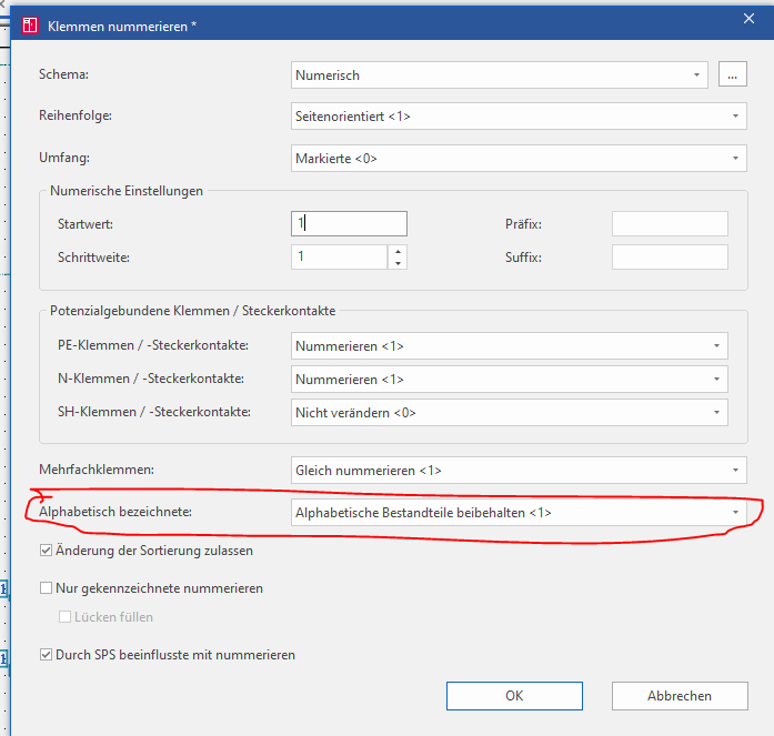

ich stehe gerade in der der EPLAN P2.8 Version auf dem Schlauch. Es geht mir um zwei Klemmenleisten ,die erste mit 100 PTI-Klemmen,
die zweite mit 50 PTI Klemmen(L/L & L/N/PE )
Die ertse Klemmenleiste für die 230V AC Verbraucherabgänge soll von 1,1N,1PE,... bis 100,100N,100PE durchnummeriert werden.
Ebenso die zweite Klemmenleiste für die 400V Verbraucherabgänge, diese soll von 1,2,3,3N,3PE,....bis 98,99,100,100N,100PE durchnummeriert werden.
Kann mir jemand einen Tip geben wie ich das Nummerierungschema im Klemmenleistennavigator für beide Fälle einstellen muß?
Oder muß ich jetz wirklich über Excel in die Tabelarische Klemmenbearbeitung gehen ?
Vielen Dank für Antworten

probier mal so wie in der Anlage....

Perfekt! Besten Dank.
