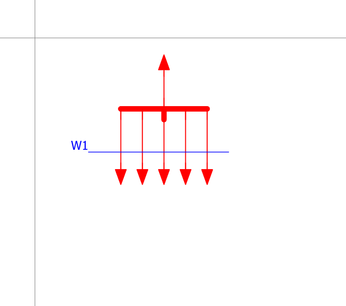

nachdem ich so ziemlich alles versucht habe, so gelingt es mir nicht, eine Mantelleitung im Bündel enden zu lassen, worauf dann ein Spleiß für die Masseverbindung folgt.
Wer hat den passenden Tipp für mich?
Vielen Dank!

also wenn ich es richtig interpretiere, hoffe ich mal, sollte es doch gehen sie als Strang zusammenzufassen und dann einen gemeinsamen abgang zu Zeichenen.

der Stranganschluß "Kreuzung" ist falsch herum.
Ralf

stimmt schon, sollte als beispiel sein und hab es mal so hin geklatscht damit ich nen visuelles beispiel zeigen kann^^

Hallo Dominik,
nein, die Idee wird für die Version 2027 übernommen, hiess es im Ticket.
Auch an dem Bug, dass unsymetrische Clips im Nagelbrett auch so dargestellt werden, wie sie wirklich sitzen, soll verbessert werden.

den Mantel vor einem Bündel enden lassen und dem Kabelbaumkonfekteur einen Hinweis gegeben, diesen 20..30 mm vor dem Spleiss enden zu lassen.
