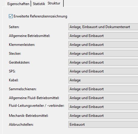

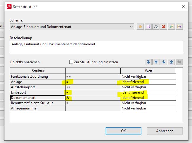

erstellt am: 01. Mrz. 2024 09:03    Editieren oder löschen Sie diesen Beitrag!  <-- editieren / zitieren -->   Antwort mit Zitat in Fett Antwort mit kursivem Zitat    Unities abgeben: 1 Unity (wenig hilfreich, aber dennoch)2 Unities3 Unities4 Unities5 Unities6 Unities7 Unities8 Unities9 Unities10 Unities
Einstellungen siehe Anhang =>
Bin gerade am rumpielen und probieren.
Bei der Einstellung für Seite, sollte die & Dok.Art übergeordnet vielleicht stehen, also über der Anlage?
Grundsätzlich komme ich im Eplan mit der Struktur im Seitennavigator klar.
Ggf. sollte man hier nur in den PDF-Export eingreifen und dieses umstellen, so wie cad_hans es geschrieben hat?
Gruß Robert

erstellt am: 01. Mrz. 2024 09:45    Editieren oder löschen Sie diesen Beitrag!  <-- editieren / zitieren -->   Antwort mit Zitat in Fett Antwort mit kursivem Zitat    Unities abgeben: 1 Unity (wenig hilfreich, aber dennoch)2 Unities3 Unities4 Unities5 Unities6 Unities7 Unities8 Unities9 Unities10 Unities
Das mit dem & an erster Stelle gefällt mir. Das geht schon in die richtige Richtung.

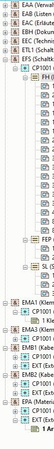

erstellt am: 01. Mrz. 2024 09:56    Editieren oder löschen Sie diesen Beitrag!  <-- editieren / zitieren -->   Antwort mit Zitat in Fett Antwort mit kursivem Zitat    Unities abgeben: 1 Unity (wenig hilfreich, aber dennoch)2 Unities3 Unities4 Unities5 Unities6 Unities7 Unities8 Unities9 Unities10 Unities
Das ist das aktuelle Ergebnis =>
Für die Auswertung mittendrin wird man mich schon mal nicht köpfen
Die Einsortierung funktioniert auch sehr gut, ohne das man die "Startseite des Auswertungsblocks" jedes mal manupulieren muss.

erstellt am: 01. Mrz. 2024 13:54    Editieren oder löschen Sie diesen Beitrag!  <-- editieren / zitieren -->   Antwort mit Zitat in Fett Antwort mit kursivem Zitat    Unities abgeben: 1 Unity (wenig hilfreich, aber dennoch)2 Unities3 Unities4 Unities5 Unities6 Unities7 Unities8 Unities9 Unities10 Unities Nur für A.Robert 10 Unities + Antwort hilfreich
Robert
Nicht & als erstes, sondern =.
Siehe meinen Beitrag oben
