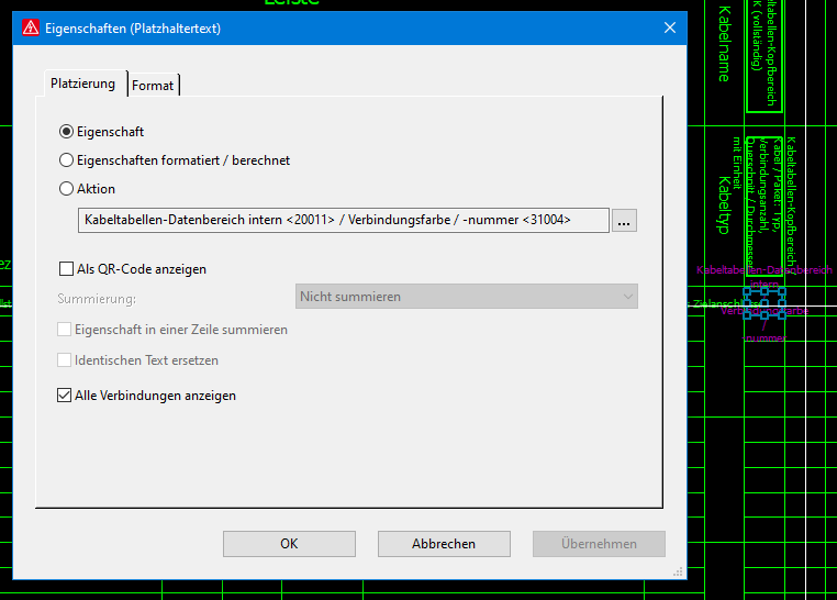

Guten Morgen,
ich habe ein Kundenprojekt mit eigenen Formularen bekommen. Jetzt habe ich das Problem dass Drahtverbindungen nicht im Klemmenplan auftauchen. Das Formular habe ich gecheckt und das passt. Ich vermute mal dass es da irgendwo eine Einstellung gibt die ich noch nicht gefunden habe. Kabel werden übrigens angezeigt.
Hat jemand da eine Idee?

Hallo Rob,
vielleicht doch noch einmal ins Formular reinschauen - siehe Screenshot im Anhang...
Gruß Werner

Wenn Sie keine Drahtverbindungen, sondern Kabelverbindungen sehen, müssen Sie diese Funktion im Formular aktivieren, sie ist standardmäßig deaktiviert.

Der Haken bei "Alle Verbindungen" war nicht gesetzt, das wars.
Danke Euch!
